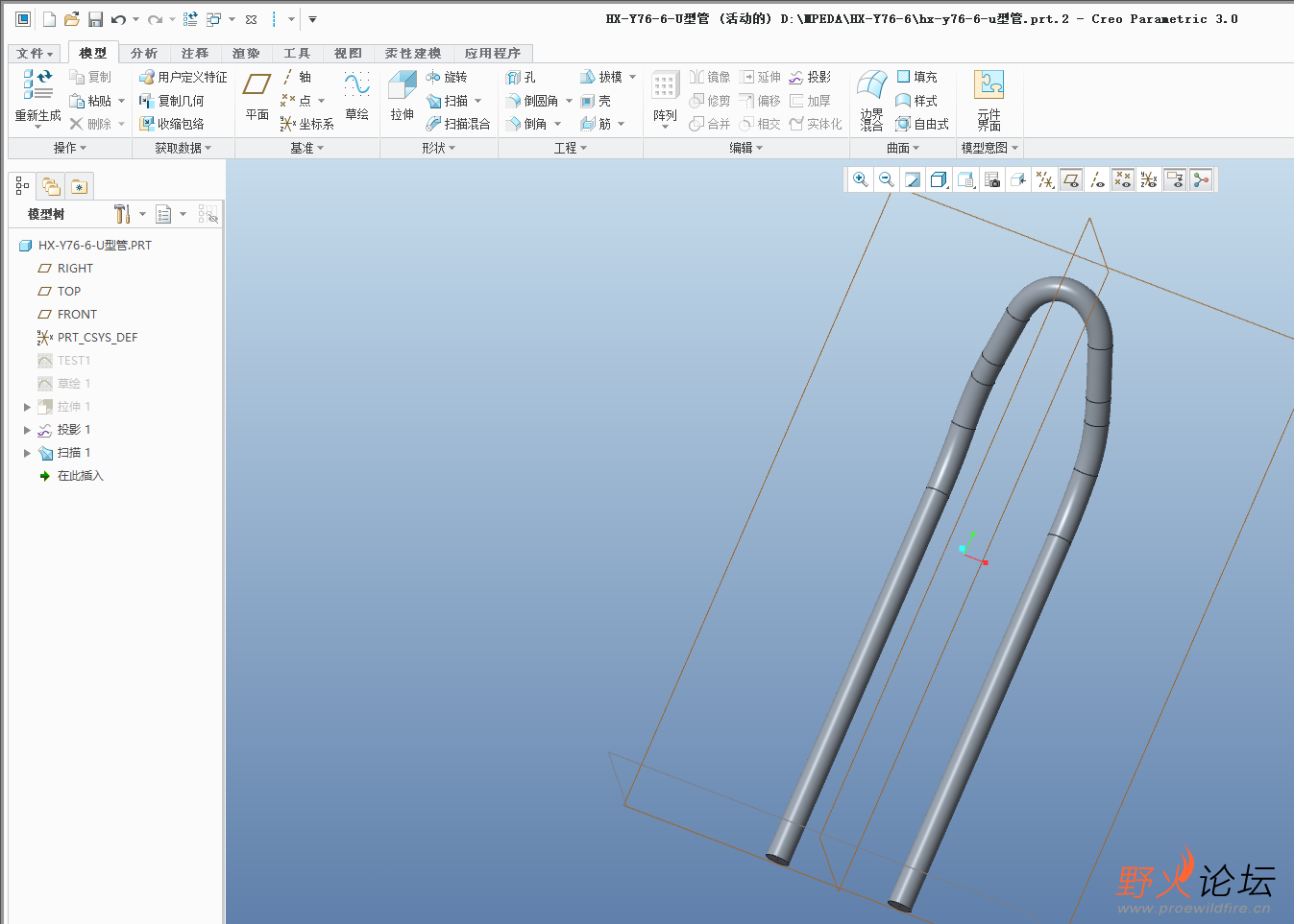

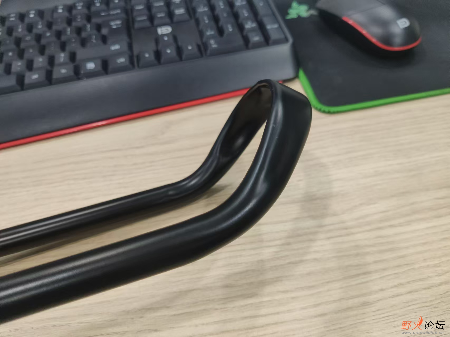

请问各位大佬,扫描出了一个u型管状实体,头部特征是不是转化成钣金件操作容易实现。

不用转钣金,这个用扫描混合和用曲面来做都可以实现

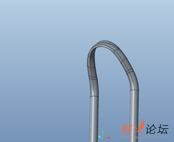

 楼主| 发表于 2024-11-8 08:30 | 显示全部楼层

 楼主| 发表于 2025-2-13 11:07 | 显示全部楼层
zsq221 发表于 2024-11-12 07:34
咋做的,麻烦分享下?
用的边界混合,文件直接去掉.zip后缀
