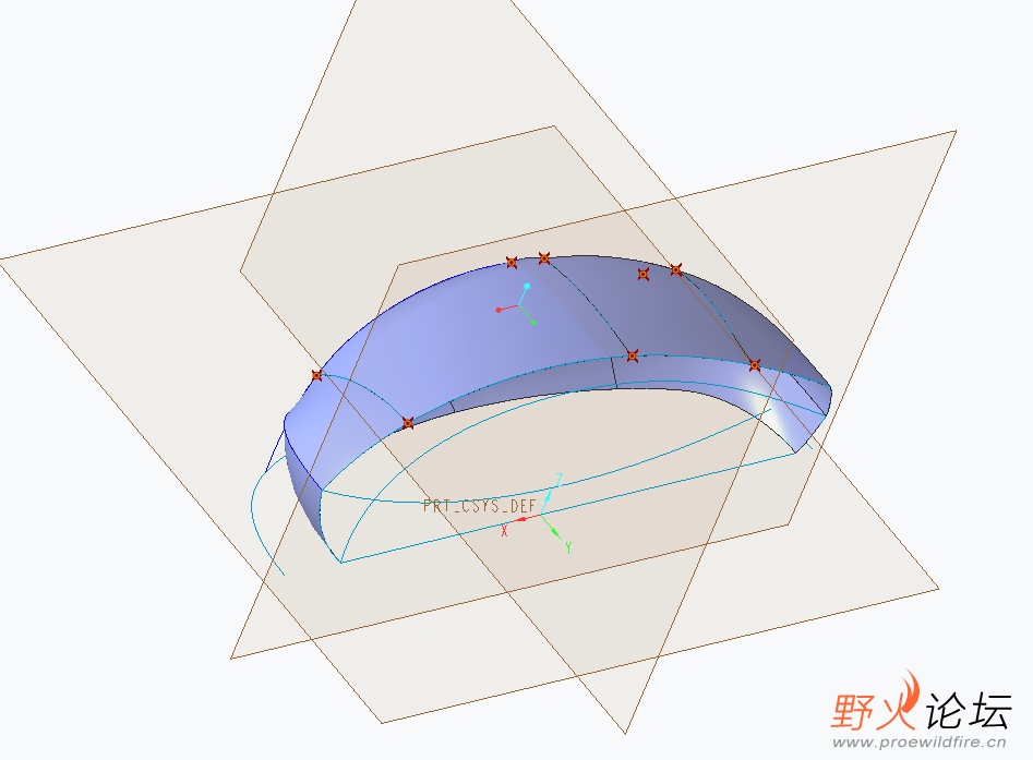

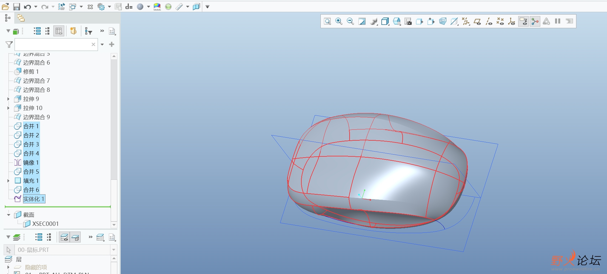

请教下各位前辈,按照网上找的来做,最后的那个镜像合并不了,也不能实体化,好像是曲面有问题。但不知道具体错在哪里,

发表于 2024-11-7 20:20 | 显示全部楼层

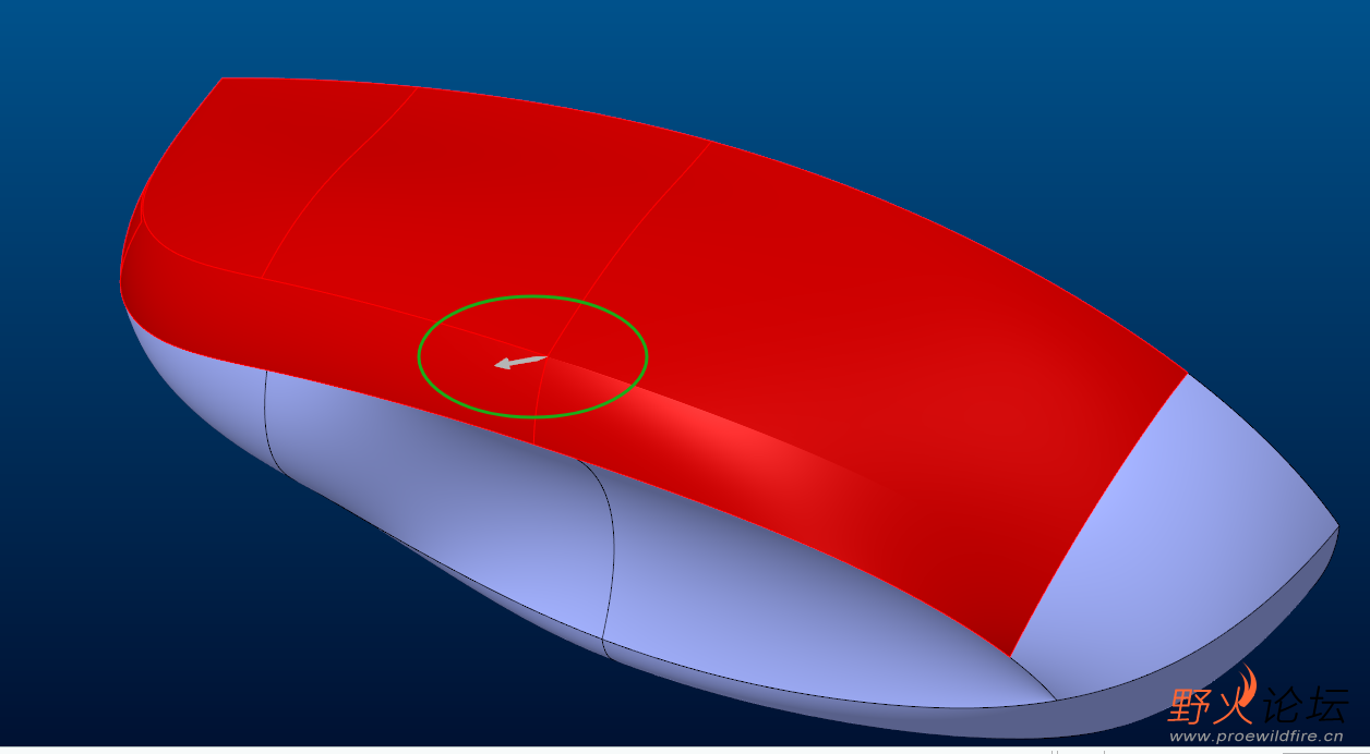

没怎么动你前面的步骤,能合并,也能实体化,就是有个面不相切的我估计你画的不对给你改了一下

169
217

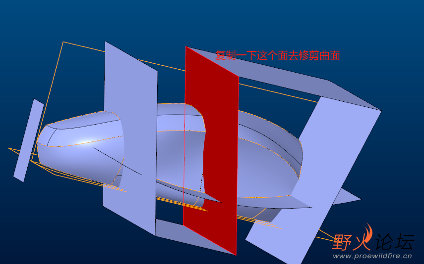

发表于 2024-11-8 08:47 | 显示全部楼层
CREO11.0的不知道你能不能打开  我这边确实也不能合并  改了一下

169
217

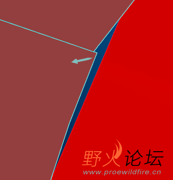

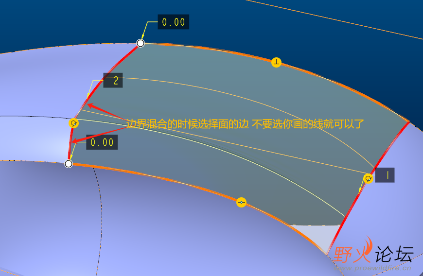

发表于 2024-11-8 12:41 | 显示全部楼层
萌新小白 发表于 2024-11-8 10:02
多谢指导,但是打不开啊,我这个9.0的,具体问题是出在面的相切上面吗
曲面做得有问题  合并的时候显示你这缝隙大  所以和并不了  我按后面这个改了就可以合并了

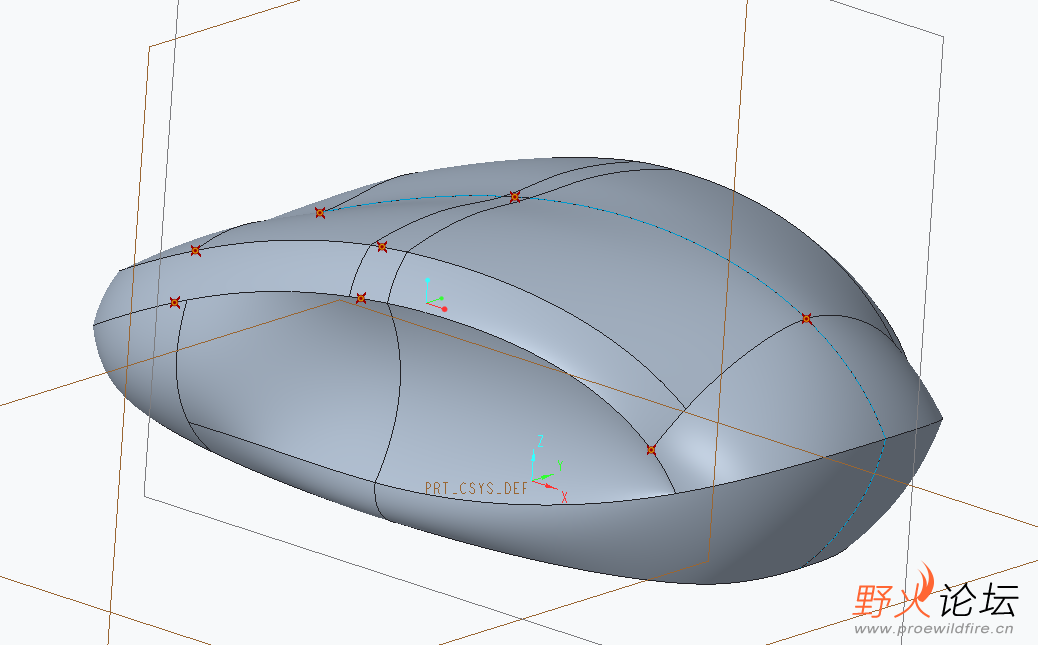

 楼主| 发表于 2024-11-8 14:37 | 显示全部楼层
hcl 发表于 2024-11-8 12:41
曲面做得有问题  合并的时候显示你这缝隙大  所以和并不了  我按后面这个改了就可以合并了 ...
感谢大佬指点,画出来了,也多谢各位路过的老师帮助
