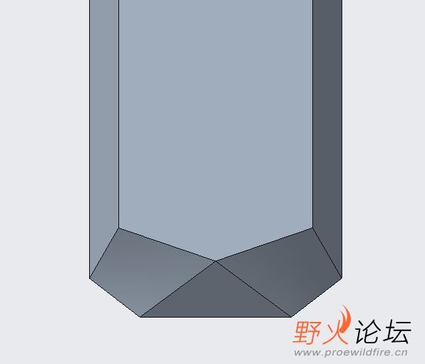

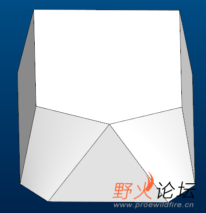

这个斜切面怎么建?

边界混合切出来可能简单些
发表于 2024-11-7 15:01 | 显示全部楼层
边界混合切出来可能简单些

 楼主| 发表于 2024-11-7 15:30 | 显示全部楼层
然后我想在左右2个斜面阵列几个矩形

这种一般是用扫描来切

拉伸,找准基准面,拉伸可以设置斜度

先做点再做面切

我觉得做点线面 比较容易

边界面

面,实体化
