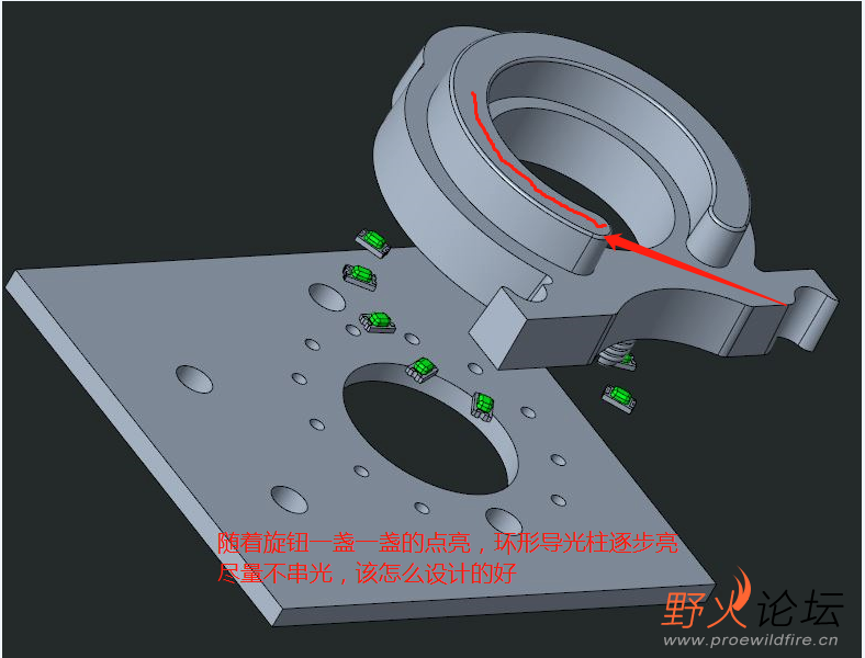

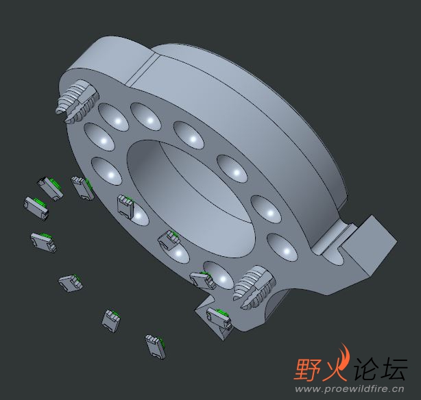

环形导光柱,用0805灯珠,亮光的方式是逐盏灯点亮,1-11盏旋转旋钮的时候逐步点亮,还是需要双色注塑来隔断挡光,有什么好方式可以学习一下,谢谢!
导光材料+扩散粉的方式,如果LED灯设计为直射,只是为了透光均匀,则可以直接用半透的材料加扩散粉,或者透光件底部贴散光片,将光源扩散开,使透光达到均匀。
0805灯珠
0805灯珠

你这个需要的亮度是多少,只要微微亮就行还是要很亮
66
96
 楼主| 发表于 2024-11-7 09:46 | 显示全部楼层
要比较明显的亮度,随着旋钮旋转亮度像指示条一样的道理

发表于 2024-11-7 11:16 | 显示全部楼层
可以使用:PCTG透明;PC-LC1500;PMMA等;要透光均匀需要对透镜进行光学处理的。模具上做光学网点设计的。

发表于 2024-11-8 11:38 | 显示全部楼层
如果不拆件的话环形件除了入光面其余面全部要喷漆遮光,不然整个件都是漏光的,然后把要显示的部分镭雕出来透光,
整个件采用PC或者PMMA都可以不要加扩散粉要不更容易散光,
环形点亮多一些LED的话效果要慢慢试,可以考虑LED入光的地方做一些棱镜角度处理。
