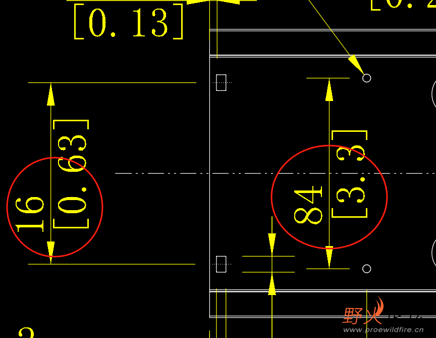

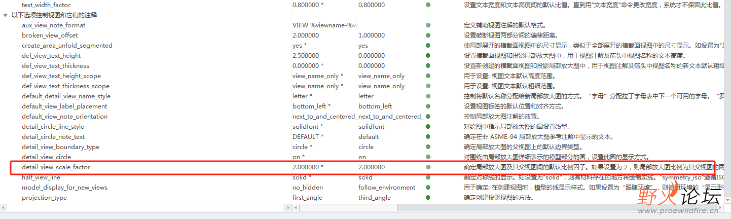

各位大佬,求助一个工程图标注问题,因为冲孔位置我用草绘做了辅助线,然后复制线之间测量尺寸得到的数值就是图纸比例,比如图纸设置1:5,那么得到的数值就是需要的尺寸的1/5,如下图,80mm的间距,图纸标注就变成16mm。请问这种在哪里设置?绘图属性哪里我没有找到是那个,烦请老大指教。 1.png
