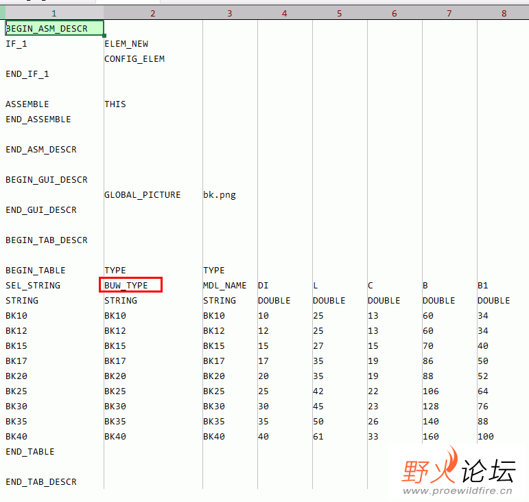

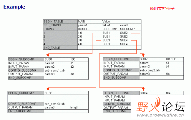

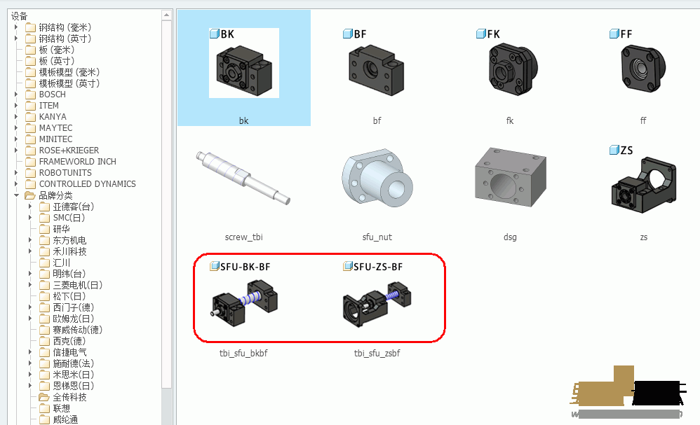

比如丝杠模组件中有丝杠、螺母座,固定座等元件,每种都有其对应的tab文件。
找了下智能组件的说明文档,应该可以在组件中用SUBCOMP的方式调用子元件的tab,试了一下午没有成功,通过CONFIG_SUBCOMP都不能更改子元件。哪位有这方面的经验可以指教? 组件常规装配还是要通过AFX装配?
