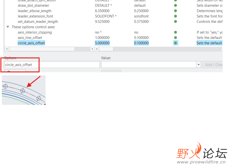

工程图中, 可以通过circle_axis_offset 设置圆孔中心线的长度。 但是这个设置是统一设置所有视图中圆孔特征的中心线。
问:有什么方法可以让它只针对于某个视图设置呢?圆孔有大有小。

这个还真没发现怎么修改得到。。。看那个大神发表一下,楼主你的意思是现在设置中心轴边偏移5MM,小的圆怕偏移太多?大的圆偏移太少?我习惯都是偏移2mm,遇到个别大的圆手动拉大一点,个人感觉Creo已经比CAD好了吧,CAD的中心轴都是统一大小,调整也不方便。

是这个意思 有的图纸有很多页 然后有的页 有这种阵列孔的特征 然后孔有大有小  中心线的偏出圆边的距离 不好统一
