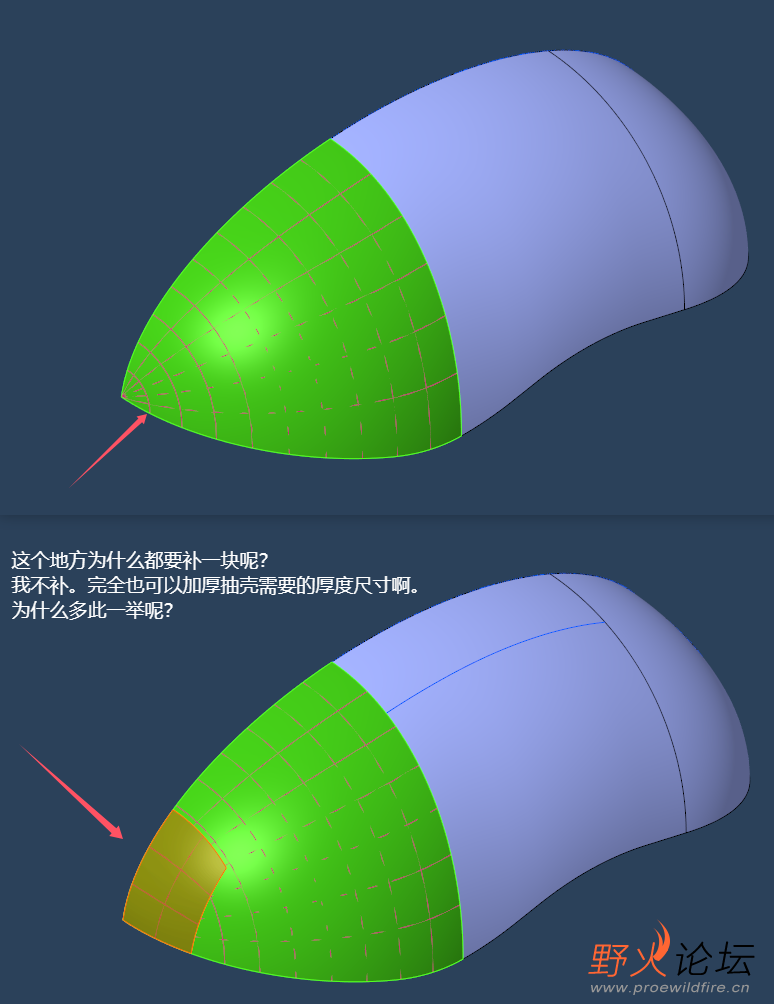

哪位朋友解释下呢。谢谢

不补很多时候都抽壳抽不出来的,偏移都便宜不出来,还有一个是导图,你导出STP的时候很容易出现破面

最好补一下,有时候三角面没有收敛也可以不用补,不过要分析看一下

对比一下,补面之前和补面之后的半径,看看有没有差别

但是补面后,就多了个小面,破坏了整个大面的一体化属性,对后续其他特征操作也有点影响。
如果能满足我需要的抽壳尺寸,我就不去补了。

二楼说得有道理,就是有时候精度设置问题,显示不出来有问题,但是转了STP,就大有机会出现破面,当然,如果零件要求精度不高,偶然可以忽略一下

主要是万一有问题后面改图要改死个人,前面做稳妥一点后面简单很多

切切补补更健康

见过篾匠用竹条编制围栏没有?曲面的形成也是这样,横竖两个方向(UV方向),所以要切四边面,这样曲面才顺滑,你让篾匠编一个三角形好编吗?

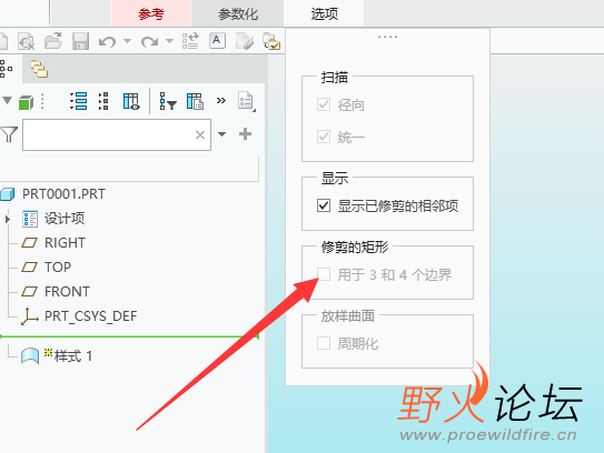

不想补面的话,3边面建议去样式里面做,选项里面勾选“用于3和4个边界”,这样做出来的面也不会有收敛
