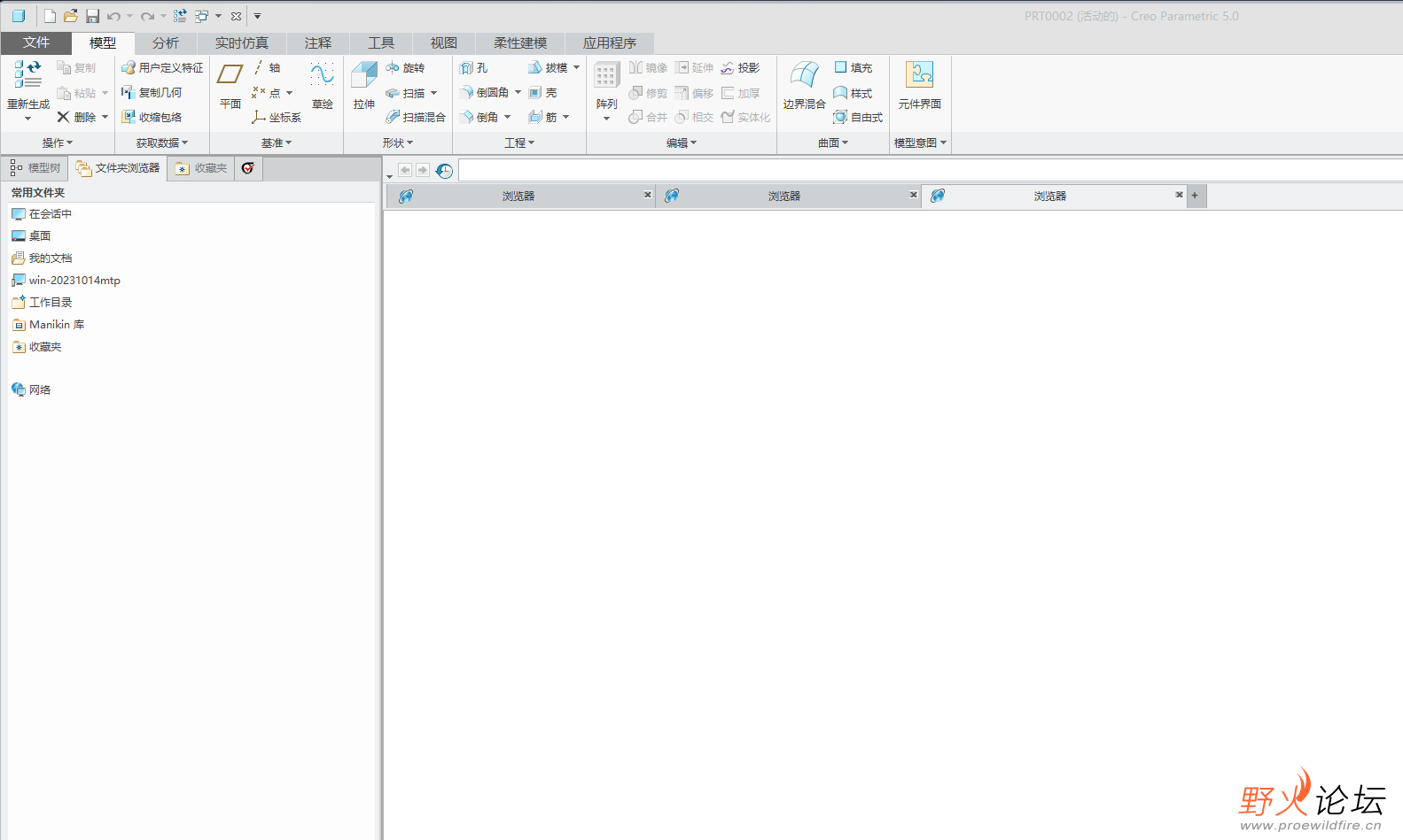

请教一下大家,文件夹浏览器这里无论点击什么都是显示空白界面该怎么解决

发表于 2024-11-5 09:07 | 显示全部楼层
这个问题遇到很多次了,一般第一次安装软件不会出现这个问题,官方的解释是因为安装了多个版本,推荐卸载其他版本的软件

 楼主| 发表于 2024-11-6 16:34 | 显示全部楼层
mystery 发表于 2024-11-5 09:07
这个问题遇到很多次了,一般第一次安装软件不会出现这个问题,官方的解释是因为安装了多个版本,推荐卸载其 ...
这样啊,确实有可能。安装了几个版本的,感谢🙏
