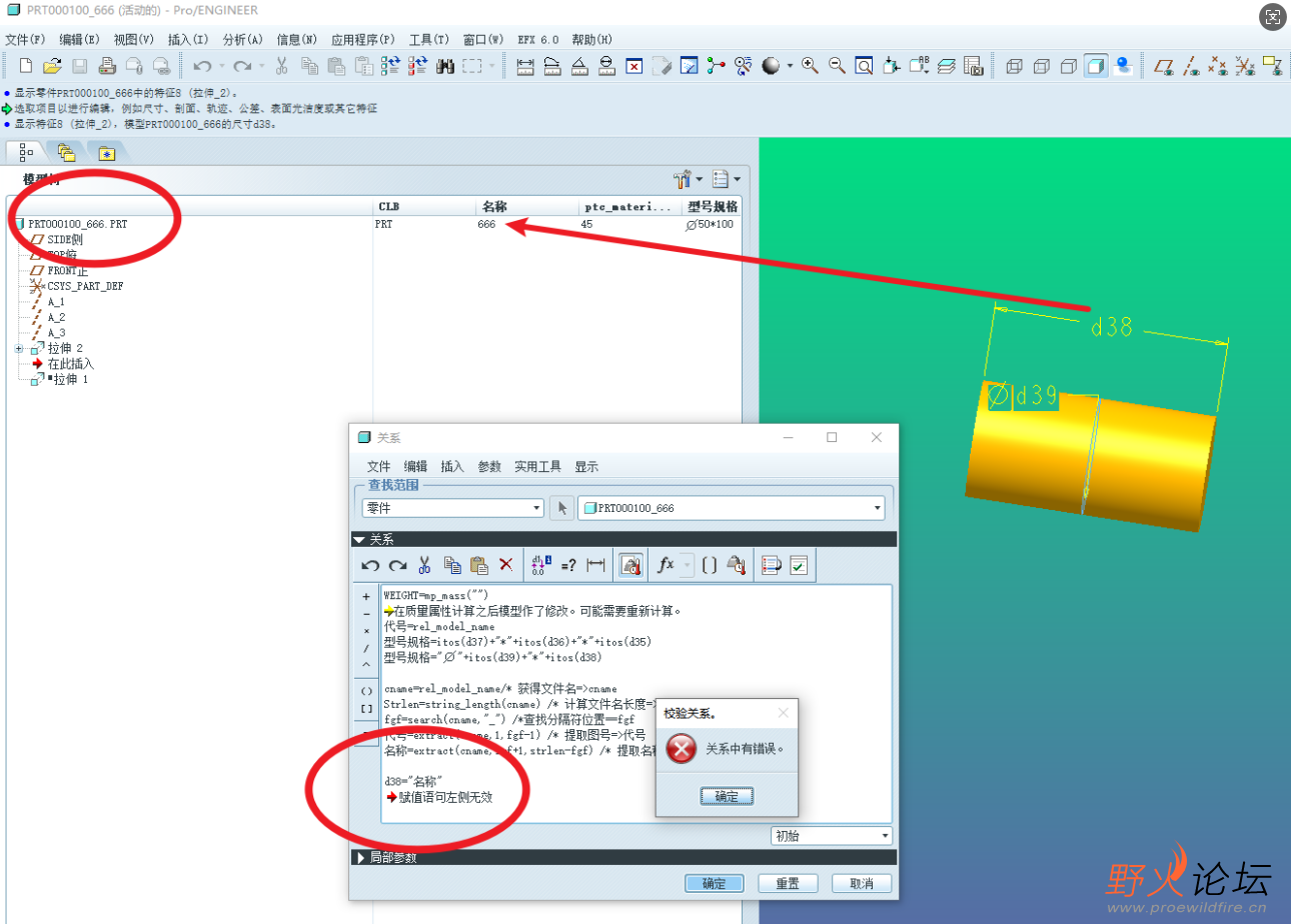

现在下划线后面的数字已经能提取到了。现在的情况是有什么方法能让这个数值等同于圆柱的长度。达到修改零件名,就能更改圆柱长度的目的

参数类型错误。
试了一下,想把字符串转换为整数,估计得自己写函数二次开发了
81

为不什么不用族表?

为不什么不用族表?
族表适用于标准件,这个更改长度的话,更适用于非标临时设计快捷更改。我是这样想的,不知道的对不对?

换个思路,改公用名称变长度

发表于 2024-11-6 01:39 | 显示全部楼层
tiancaishouzhu0 发表于 2024-11-5 08:21
求教一下,你会写嘛
不管是用函数还是二次开发都得有基础啊。还是先从已有函数下手吧。
你另一个帖子里,有坛友已经给出方法了。value=search("123456789",char)

发表于 2024-11-21 18:20 | 显示全部楼层
如果只是临时更改,那就将零件设置成挠性,随时想改哪个尺寸改哪个尺寸,而且不会影响原文件,确定了后再修改原文件就行了。
