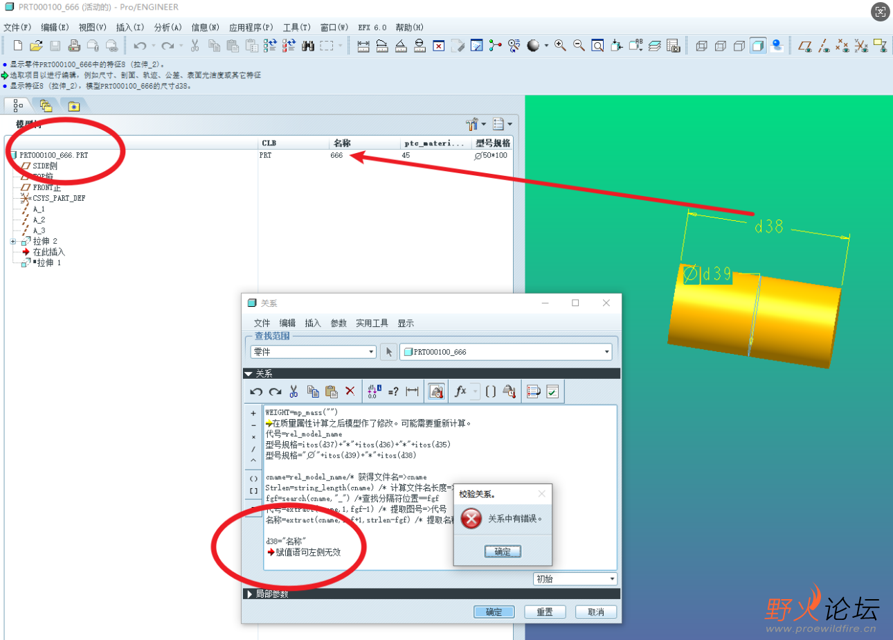

现在下划线后面的数字已经能提取到了。现在的情况是有什么方法能让这个数值等同于圆柱的长度。从而达到直接更改文件名,就能直接生成另一长度的圆柱。

名称的类型不能为字符串,用实数就行

 楼主| 发表于 2024-11-4 17:27 | 显示全部楼层
惜惜2 发表于 2024-11-4 17:26
名称的类型不能为字符串,用实数就行
是的,怎么将字符串改为实数
329
464
发表于 2024-11-4 18:24 | 显示全部楼层
tiancaishouzhu0 发表于 2024-11-4 17:27
是的,怎么将字符串改为实数
判断名称的长度,根据长度提取每个字符,把字符转换成对应的数字,再合并成总的数字

 楼主| 发表于 2024-11-5 08:20 | 显示全部楼层

判断名称的长度,根据长度提取每个字符,把字符转换成对应的数字,再合并成总的数字 ...
有点复杂,能具体操作一下怎么处理嘛
发表于 2024-11-5 12:19 | 显示全部楼层
value=search("123456789",char)

 楼主| 发表于 2024-11-5 14:54 | 显示全部楼层
这什么关系式?方便讲解一下吗?

发表于 2024-11-5 17:01 | 显示全部楼层
数值字符串,按位置顺序extract出每个字符char,通过上面表达式,得到该位对应数值,再乘以位置权重pow(10,pos),累加即可得到总数值。
creo中没有循环,文件名中的长度个数规定好几位,表达式需要重复写多次。未考虑容错等

 楼主| 发表于 2024-11-6 08:06 | 显示全部楼层
onlyu2000 发表于 2024-11-5 17:01
数值字符串,按位置顺序extract出每个字符char,通过上面表达式,得到该位对应数值,再乘以位置权重pow(10, ...
听不懂,有没有通俗易懂点的讲解一下
