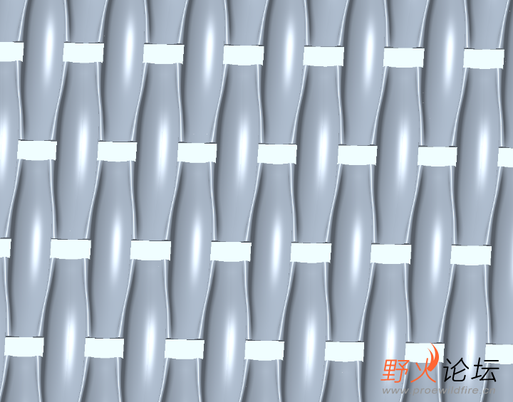

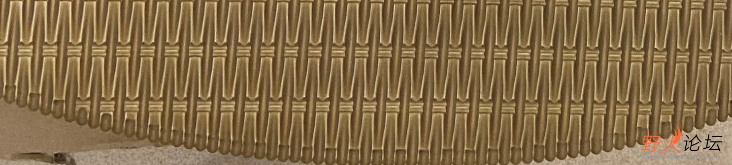

[练习] 图片这样的纹理怎么个思路画呢?

发表于 2024-11-4 13:09 | 显示全部楼层
先做竖的纹理,有点像sin的纹路看不太轻触,也可以用边界混合来做,然后再阵列出来,整个合并复制选择性粘贴移动纹路距离错位一半,然后全部合并,拉伸曲面切掉下面的曲面,然后草绘圆弧线扫描圆弧曲面合并,然后拉伸中间的横着的合并就可以了,这样这个额纹路曲面就有了,看不到底的的面是什么样的,后续是加厚还是画出下面的最后用这个曲面实体化切你自己看
 楼主| 发表于 2024-11-4 13:45 | 显示全部楼层
yu865895712 发表于 2024-11-4 13:09
先做竖的纹理,有点像sin的纹路看不太轻触,也可以用边界混合来做,然后再阵列出来,整个合并复制选择性粘 ...
竖纹就是中间向两边过渡变矮的效果

发表于 2024-11-4 15:02 | 显示全部楼层
1178128030 发表于 2024-11-4 13:45
竖纹就是中间向两边过渡变矮的效果
看是直线还是狐线,弧线就用sin函数,直线就草绘六边形
发表于 2024-11-5 16:45 | 显示全部楼层
随便画了一下,你看看是不是你要的效果
