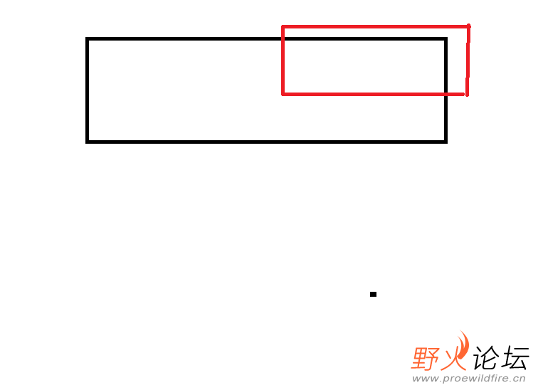

如何在组件的视图中,只显示一部分呢,视图区域中那个部分视图我知道,但是想显示的是某个特定形状的区域,比如多边形区域,如图红色的部分

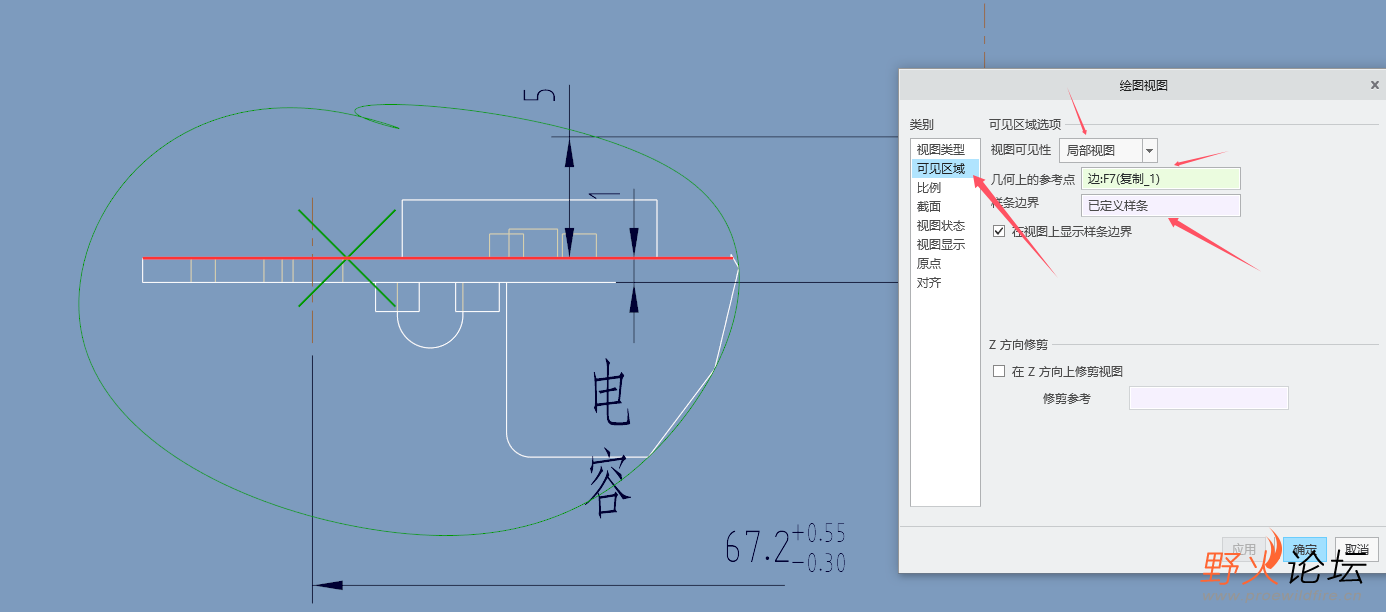

发表于 2024-11-4 11:31 | 显示全部楼层
属性   绘图视图 可见区域 局部视图

 楼主| 发表于 2024-11-4 12:14 | 显示全部楼层
xuyanyuan 发表于 2024-11-4 11:31
属性   绘图视图 可见区域 局部视图
边界不要样条的形式呈现,用矩形可以么?

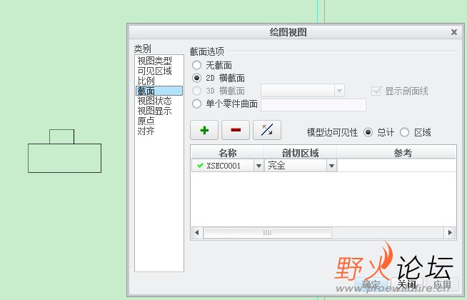

发表于 2024-11-5 19:01 | 显示全部楼层
fangarvin 发表于 2024-11-4 12:14
边界不要样条的形式呈现,用矩形可以么?
按照你需要的视角做偏移截面,投图的时候选择这个截面,这样的话你想要保留什么形状的局部视图都可以

 楼主| 发表于 2024-11-6 09:34 | 显示全部楼层
craftsh 发表于 2024-11-5 19:01
按照你需要的视角做偏移截面,投图的时候选择这个截面,这样的话你想要保留什么形状的局部视图都可以 ...

发表于 2024-11-6 18:20 | 显示全部楼层
fangarvin 发表于 2024-11-6 09:34
可以给个例子么?

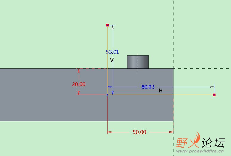

如附件所示,就是按需要做想要形状的偏移截面,然后投图
好方法哦, 不过如果是组件,其中一个是包络形成的面组,那么这样做截面,包络的面组怎么让他也只在偏移截面的范围内显示呢?

好方法哦, 不过如果是组件,其中一个是包络形成的面组,那么这样做截面,包络的面组怎么让他也只在偏移 ...
一样的,在组件里做偏移截面
