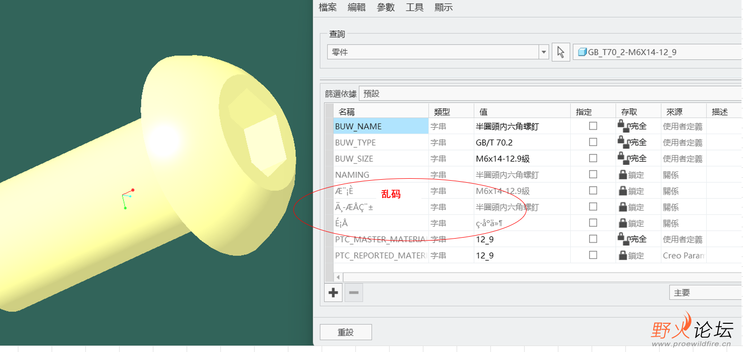

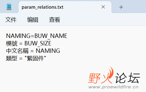

现状:param_relations.txt  文档写入中文参数,TXT保存格式也都试过,但是都显示乱码!  求解!!!
param_relations.txt
param_relations.txt
添加后乱码
添加后乱码
显示乱码
显示乱码

Promanor 发表于 2024-11-3 01:48
你有没有考虑过换简体版本的
试了,软件版本和字体都试过了,只要中文就不行,关系式里面是字母和数字就不乱码

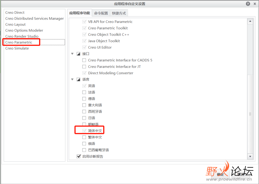

运行Creo安装包,添加简体中文字体
536
715
发表于 2024-11-3 13:04 | 显示全部楼层
你这个的繁体字,没装繁体中文

发表于 2024-11-4 08:41 | 显示全部楼层
试试另存为 编码 UTF-8
