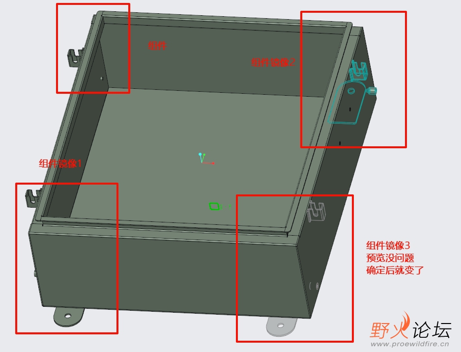

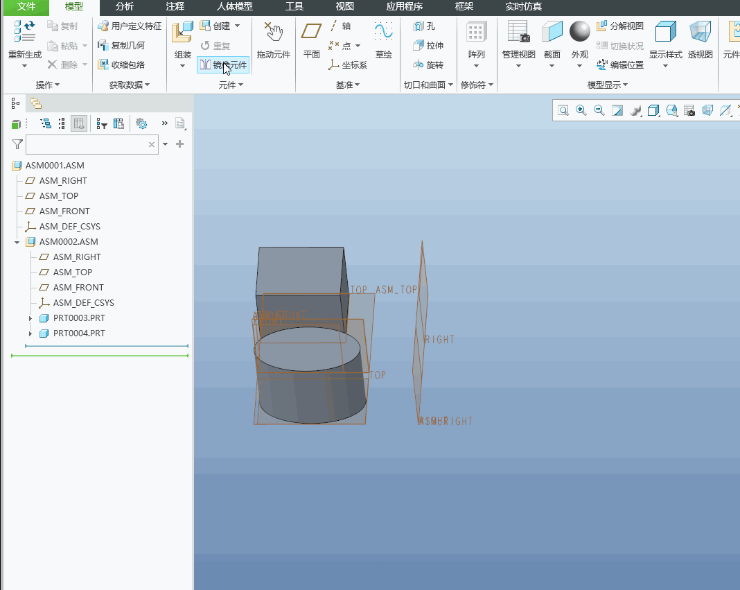

在组件下怎样镜像多个元件?比如:元件A、元件B、元件C同时想通过平面D镜像,要怎样操作?不要一个零件一个零件的镜像,这个效率太低了

组件直接做镜像
1105
1461
发表于 2024-11-2 14:20 | 显示全部楼层
直接就镜像组件

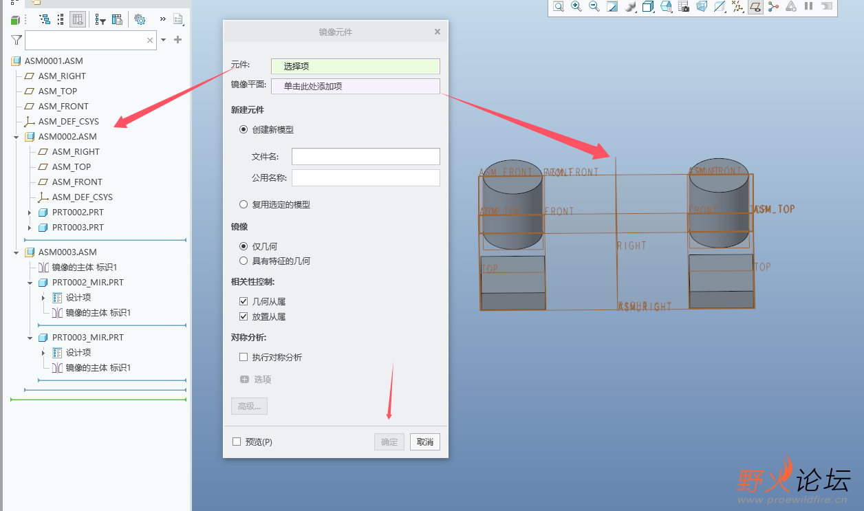

放在一个组件里镜像这样不是更好吗   假如你一百多个  你一个一个点?

100多个不能框选?放在一个组件里是不是得多装配一次?同一层级的零件放在一起不是更符合逻辑?干嘛还得生成一个组件放在下一层级?

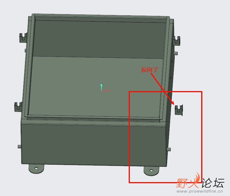

放在一起镜像不是会出问题?组件镜像3用组件镜像1和组件镜像2来镜像都出错
