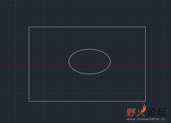

发表于 2024-11-1 00:28 | 显示全部楼层 |阅读模式
工程图可以转,但是sec文件可以转吗

发表于 2024-11-1 08:21 | 显示全部楼层
还是得通过绘图来转

发表于 2024-11-1 09:06 | 显示全部楼层
不行,只能通过草绘插入,然后转工程图

发表于 2024-11-1 09:09 | 显示全部楼层
sec还可以通过Creo的prt转——新建个CREO的part,将sec文件导入某一平面的,保存为prt,之后用cad导入这个prt就可以了。不过CAD版本要跟得上。
