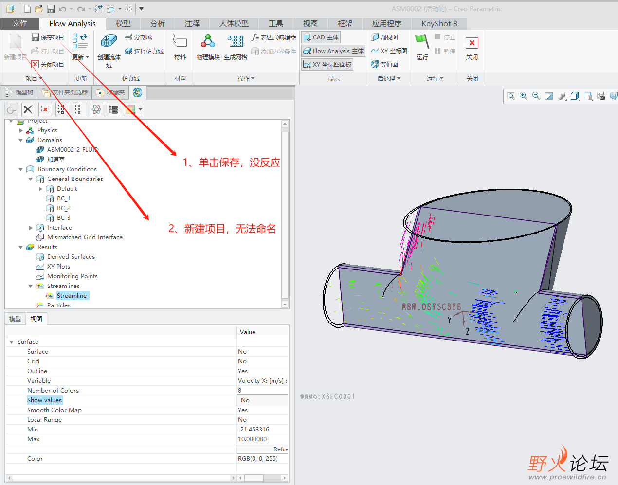

creo5.0版本的creo flow analysis 项目没法保存?不知道怎么回事,每次只能重新操作一边 ,只能看看,无法保存!头疼~~~~~~
图示
图示

是不是有中文路径
