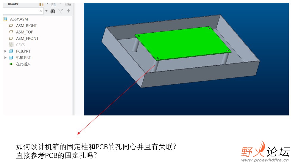

如图装配体下不同的零件需要同心,如何设计机箱的固定柱才能和PCB的定位孔同心并且有关联?一般是直接参考PCB的孔做同心设计吗?

 楼主| 发表于 2024-10-31 13:32 | 显示全部楼层
apsfhvk 发表于 2024-10-31 08:28
Creo复制几何方法‌适合于需要快速引用现有零件几何特征,且设计修改频繁的场景。有自动更新、手动更新, ...
感谢回复,计以下4种设计方式,哪种可以实现关联另外不容易出现循环参考,稳定性高呢?另外设计3和设计4有区别吗?
1.PCB开孔和机箱固定柱分开设计,尺寸互不参考,缺点是PCB开孔和机箱固定柱没有关联性,优点是不会产生循环参考
2.先设计PCB,然后在组件模式下激活机箱,机箱的固定柱直接参考PCB的开孔,优点是PCB开孔和机箱固定柱同心且有关联性
3.先设计PCB,然后在组件模式下激活机箱,机箱采用复制几何的方式,然后单独打开机箱设计固定柱,优点是PCB开孔和机箱固定柱同心且有关联性
4.先设计PCB,然后发布PCB,在组件模式下激活机箱,机箱采用复制几何的方式,然后单独打开机箱设计固定柱,优点是PCB开孔和机箱固定柱同心且有关联性

把机箱螺丝柱复制几何就搞定,或者复制几何PCB板平面孔,看你怎么安装顺序

 楼主| 发表于 2024-10-30 17:07 | 显示全部楼层
复制几何这种方法和在组件模式下激活机箱参考PCB做同心结构相比有什么优缺点呢?

看后面改图的需求吧,只要不把结构形状改掉,钣金件直接参照PCB同心圆开孔不就完了。

发表于 2024-10-31 08:28 | 显示全部楼层
ofof77 发表于 2024-10-30 17:07
复制几何这种方法和在组件模式下激活机箱参考PCB做同心结构相比有什么优缺点呢? ...
Creo复制几何方法‌适合于需要快速引用现有零件几何特征,且设计修改频繁的场景。有自动更新、手动更新,非关联等选项,其优点在于简化建模过程和易于修改,但需要注意依赖性问题,被参考零件如果特征失败了或者修改了,复制的几何也会跟着失败。
‌在组件模式下激活参考‌适合于需要高精度装配和对齐的场景。其优点在于结构清晰和易于调整,但修改复杂度和依赖性强。
选择哪种方法取决于具体的设计需求和项目要求。

在装配里边建一个骨架模型,把孔的位置、产品外形、尺寸以及一些零件间重要的关联都放在骨架模型文件里,在设计零件时以骨架模型为参考,后续修改骨架模型,更新后就可以把相关联的零件全部更新。

这么简单的图用什么骨架呢   复制几何就行了
产品结构完美全参关联方案  高级曲面  高级阵列  扫描关系式

直接参照就完事

直接参照
