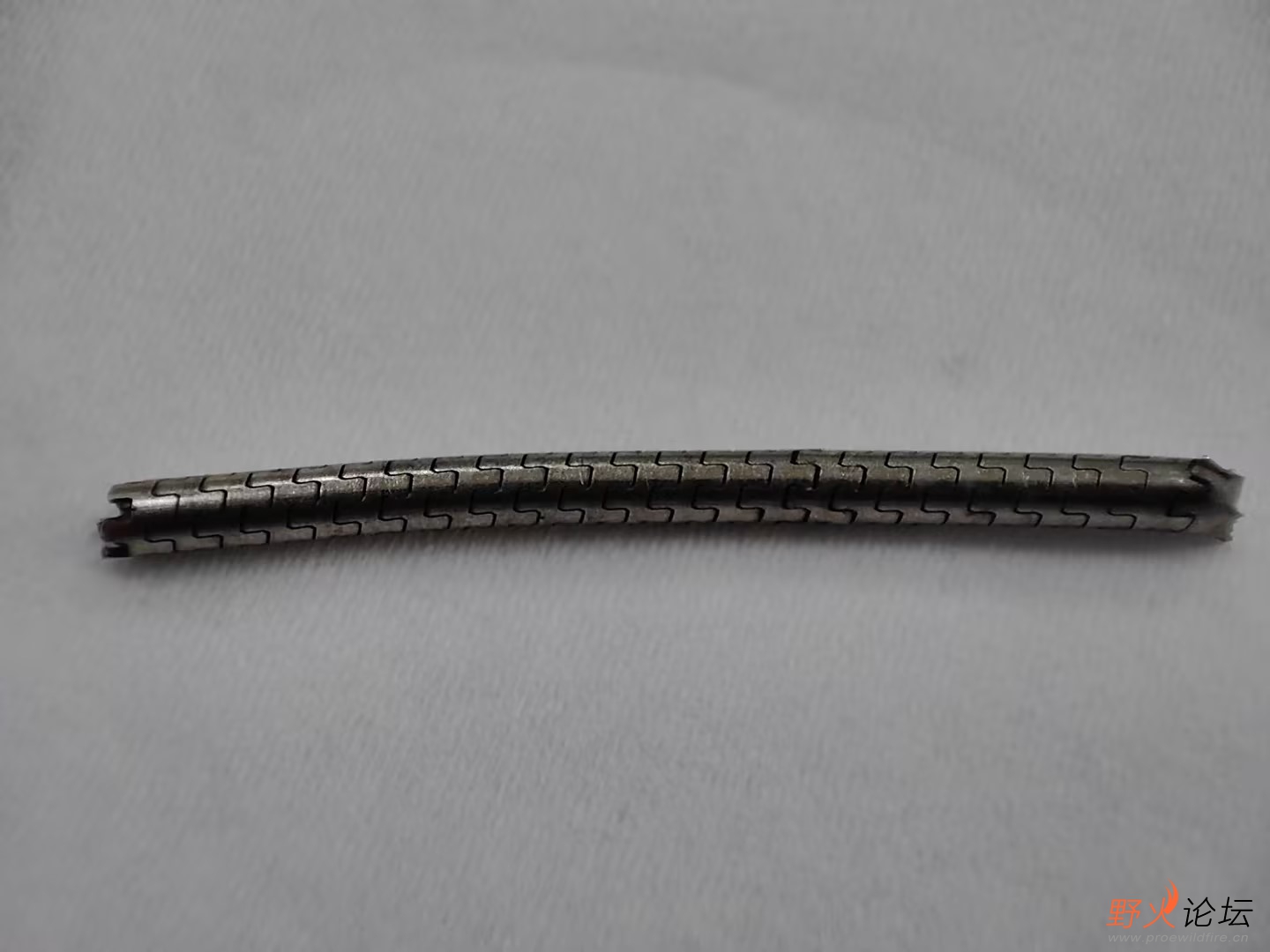

零件为不锈钢激光一次切割成型,求建模思维

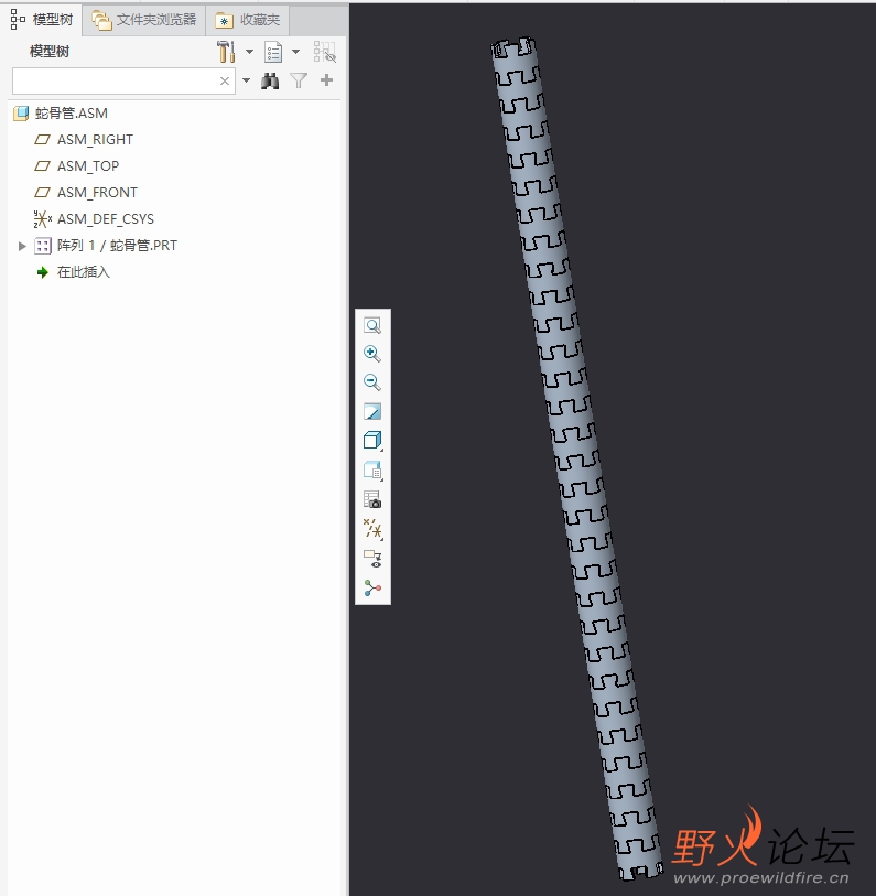

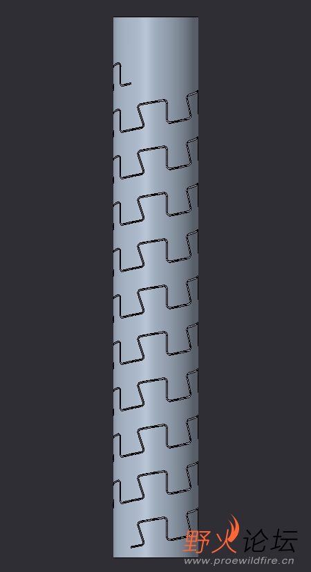

连续的话凹齿与凸齿的宽度都不用这么严格控制了,其实更简单。
311
496
发表于 2024-10-30 15:31 | 显示全部楼层
tg147852369 发表于 2024-10-31 09:49
不是阵列哦,切割线是连续的,一根不锈钢管切割成的
蛇骨管.prt.4.zip (862.56 KB, 下载次数: 30)

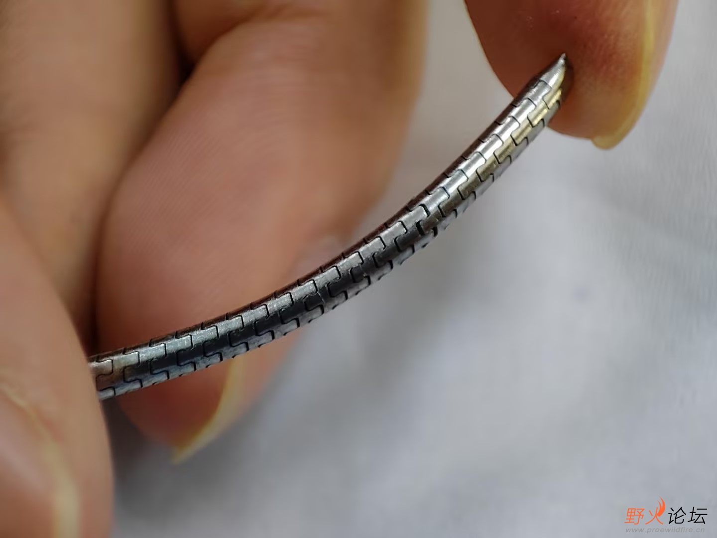

发表于 2024-10-30 21:13 | 显示全部楼层
医疗器械的软轴?
555
716
发表于 2024-10-31 07:32 | 显示全部楼层
内窥镜的先端头蛇骨

发表于 2024-10-31 09:29 | 显示全部楼层
蛇骨管.prt.4.zip (227.58 KB, 下载次数: 28)

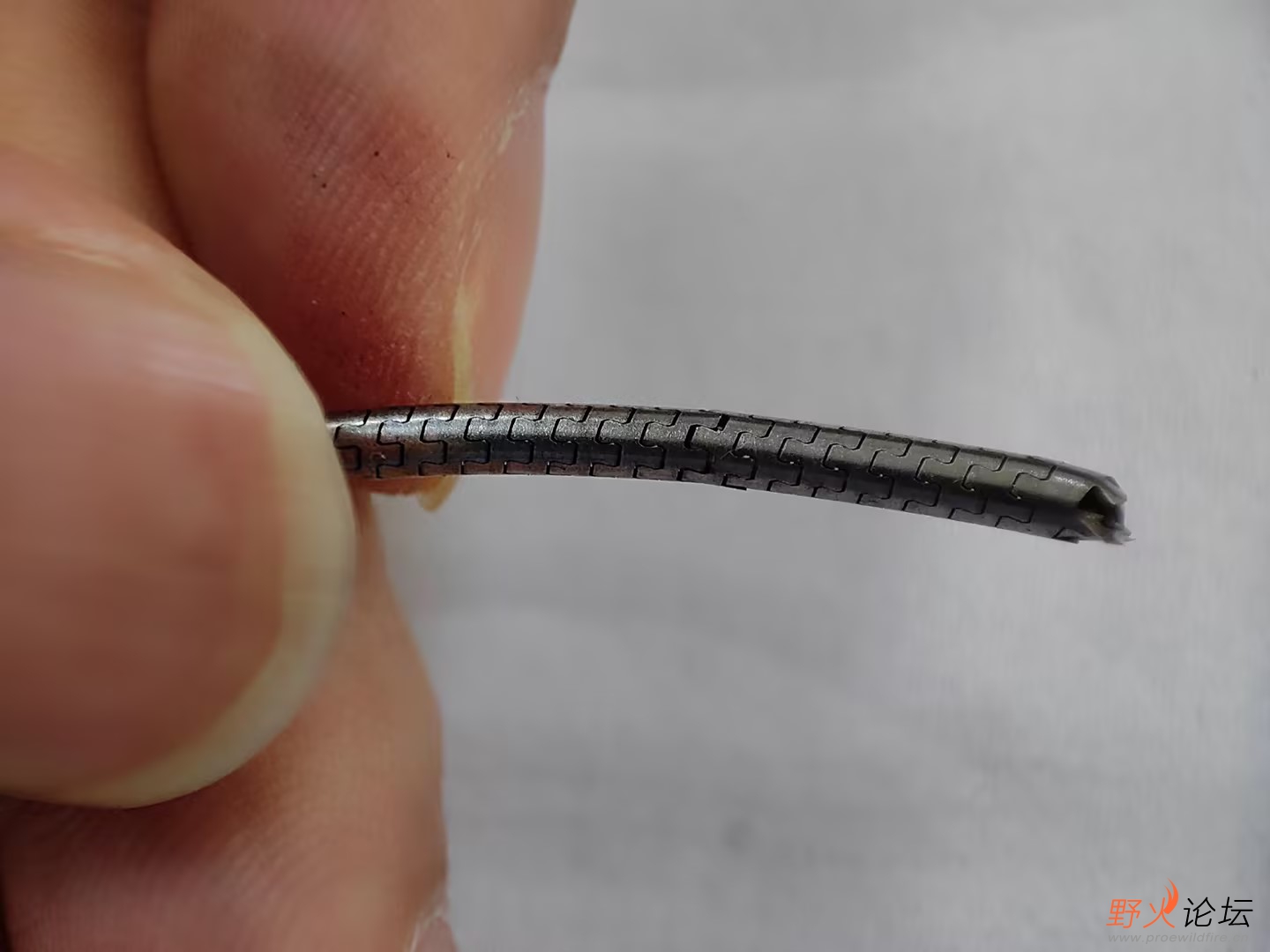

 楼主| 发表于 2024-10-31 09:49 | 显示全部楼层
336
393
lengguan 发表于 2024-10-30 21:13
医疗器械的软轴?
是的
336
393
 楼主| 发表于 2024-10-31 09:50 | 显示全部楼层
AllanKK 发表于 2024-10-31 07:32
内窥镜的先端头蛇骨
我们不是用在内窥镜上的,带角度旋转的轴用的
