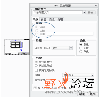

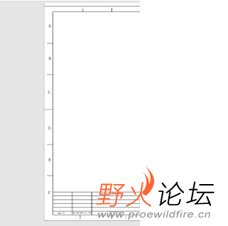

绘图导出的PDF感觉不在中心,有点偏。。导出PDF设置圈出的地方还是灰色的,怎么解决。。
有大佬知道吗?CREO2.0。。感谢。。

可能不图框格式不是 297x210 ?导出到CAD 测量一下

你就一页就是灰色的

谢谢回复,解决了。导入的图框CAD里面改成AO尺寸好了

图二我的4.0也是灰色的
