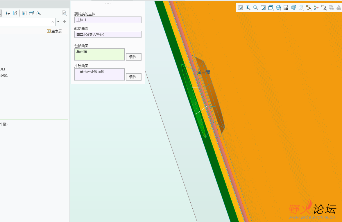

求助各位大佬,转换钣金的时候原来的沉孔会被覆盖掉变成通孔怎么解决,包含曲面的话就凸出来,你们是怎么解决的

先移除沉头孔了 再转钣金

转钣金以后再沉孔咯,转钣金的时候沉头孔消失可能是因为沉孔位置的壁厚不一致。钣金的定义就是厚度均匀的薄板

旧版Creo,例如4.0或者以前的版本,如果厚度不均匀,包括倒角或者倒圆角关系的,都会直接报错转不了钣金模式,新版本,例如8.0以上的版本会系统会默认取消沉孔或者沉孔,保证厚度是一样的。建议检查厚度一直,才转钣金模式。实际上翻边的孔有可能孔侧边比较薄,厚度不一样,但是绘图还是要一致,软件还会识别到。
