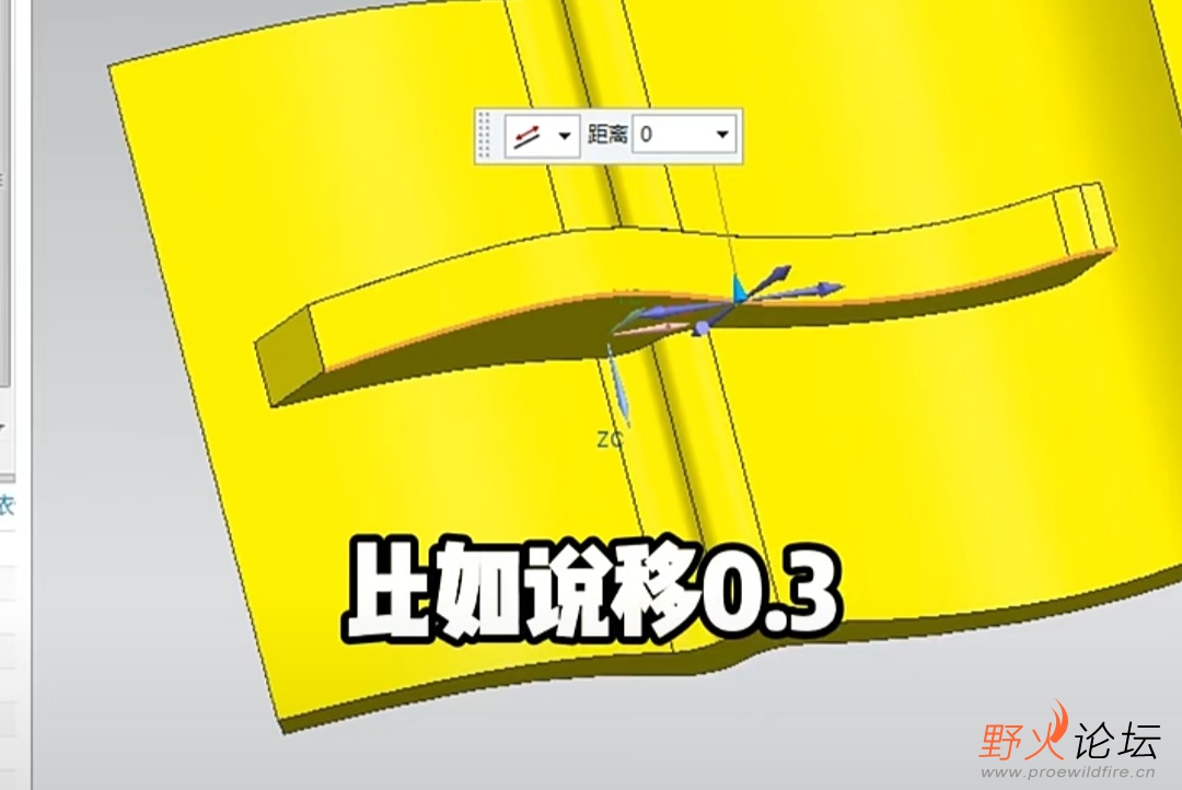

creo拔模是選擇面進行角度調整,在網路上看到UG可以移動邊線進行類似拔模的效果,有時候無法拔模時候用這樣方式移動邊角似乎是個可行方法,不知道creo是否有類似功能

有,零件环境下的柔性建模选项卡

特殊形状拔模可以考虑创建辅助基准,没有拔模不成功的

統一回覆,正在使用creo,不是ug轉戰creo,只是剛好看到覺得這個功能很實用,有時候拔模沒辦法成功,變通是可以變通單純覺得功能實用方便,好奇問看看creo有沒有類似又快速的功能
