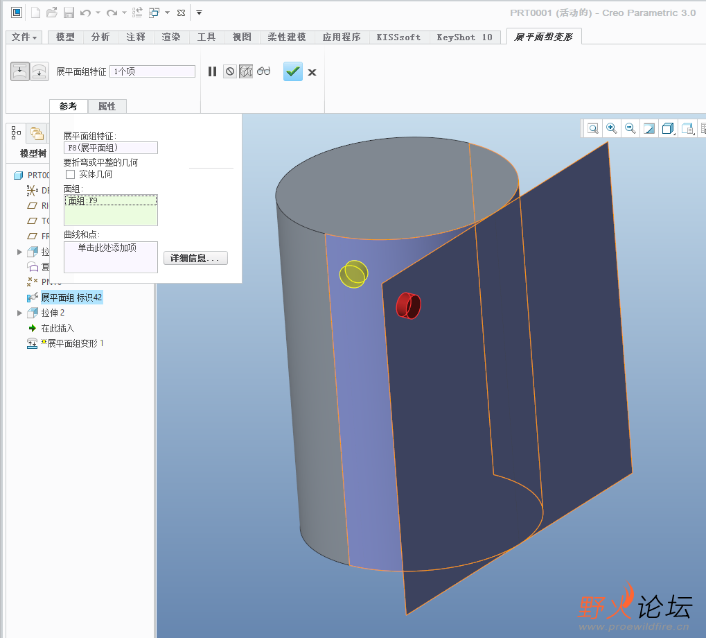

画出来的面展平,然后在展平面上画3d,再展平面变形带3d回去没什么问题;
但是复制实体曲面再展平,同样的操作带3d恢复时却报错,请问怎么解决?
如附件所示,请各位大佬帮忙看看是什么问题导致的,谢谢!

你的大圆柱是实体小圆柱也是实体,展平面变形勾选实体几何  那不是乱套了吗
解决只能是小圆柱是面体后折回去再实体化它

感谢回复,我目前也是如此操作的,若是展平面变形涉及较多的实体,一个个复制面组再实体化就比较麻烦,或者新建个临时文件复制面组展平,添加实体后再展平面组变形比较方便

直接拉伸面体就行啊   最小单元多个折回去也可以阵列

有时不是所有的面体都可以做出来,尤其是别人发过来的stp文件;
至于阵列方式就要看造型的意图了,若是阵列是在平面内的旋转阵列,变到曲面上后就很难阵列出来了

我试了下,展平面组变形在creo2.0里好像没法把实体从曲面上展开到展平面上去,而同样的操作在creo8.0里却可以
