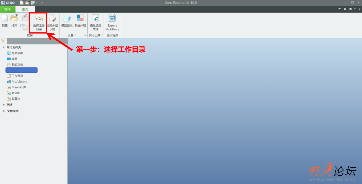

第一步:选择工作目录

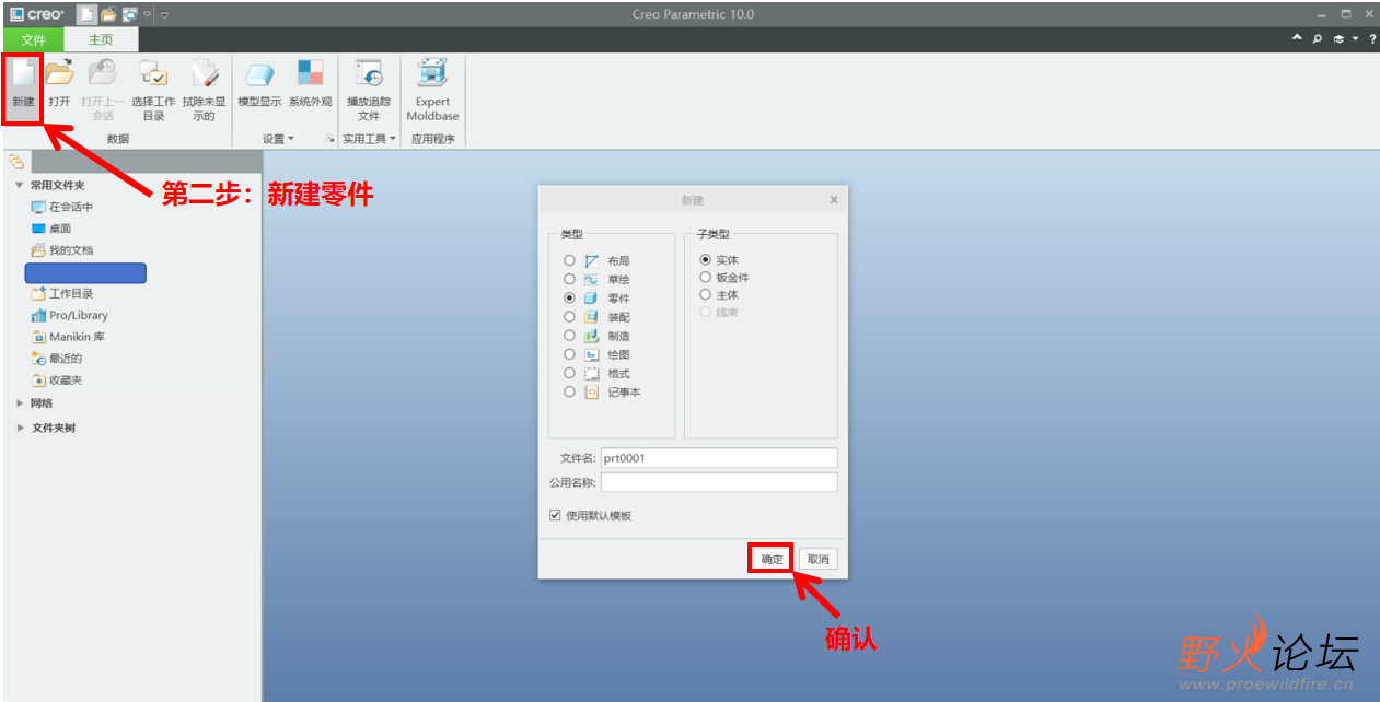

第二步:新建零件(可以选择默认模板,也可以不选择),点确认

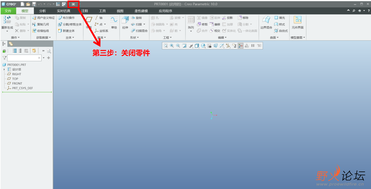

第三步:关闭零件

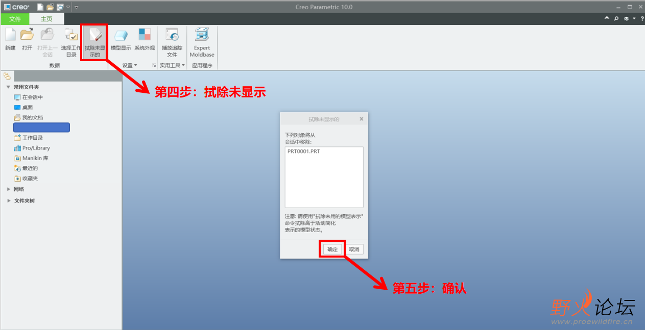

第四步:拭除未显示
第五步:点确认

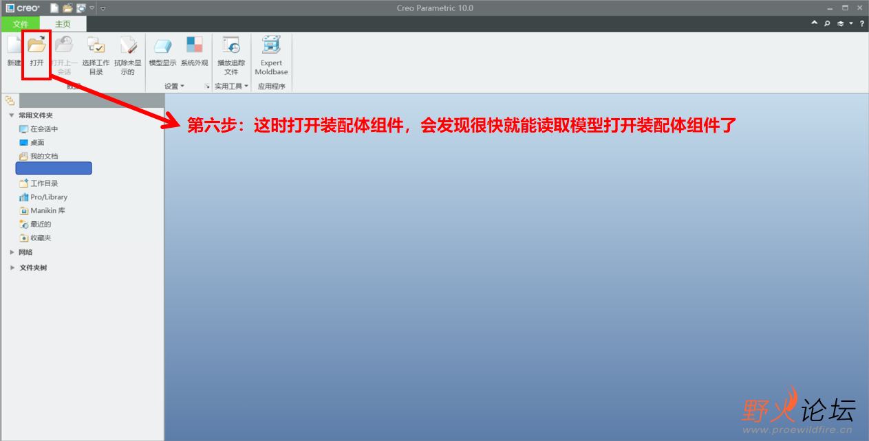

第六步:这时打开装配体组件,会发现很快就能读取模型打开装配体组件了
步骤1:如图所示
步骤1:如图所示
步骤2:如图所示
步骤2:如图所示
步骤3:如图所示
步骤3:如图所示
步骤4/步骤5:如图所示
步骤4/步骤5:如图所示
步骤6:如图所示
步骤6:如图所示
