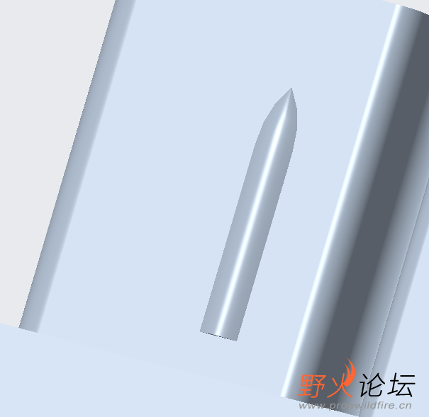

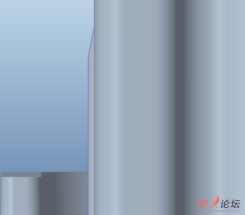

哪位高手能帮我看一下,怎么做

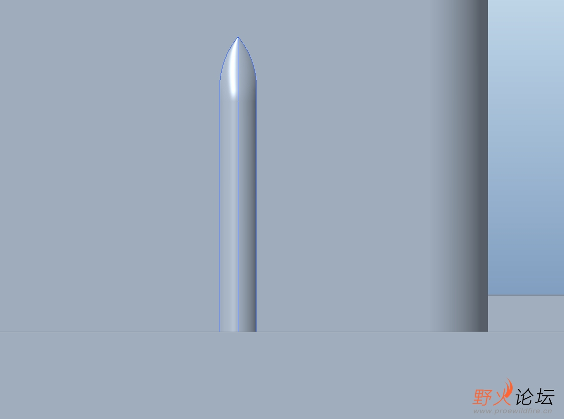

要成尖的需要加线扫,要么就扫一部分再做线边界去接也没问题

轨迹线本身就是弧形的

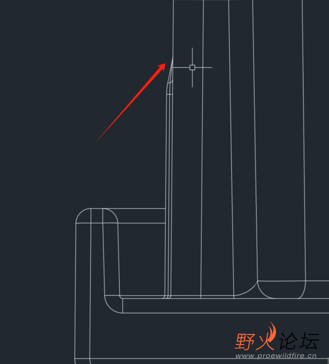

二楼说得对,需要两端加线,但是这种直接扫出来面,尖尖的地方收敛比较大,面质量不好,还需要去切割补面,不然转STP文件给别人,很大可能是烂面,所以有些步骤还是不能减少。

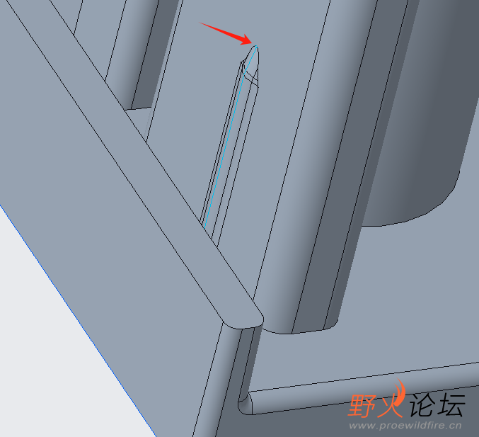

这个效果?
