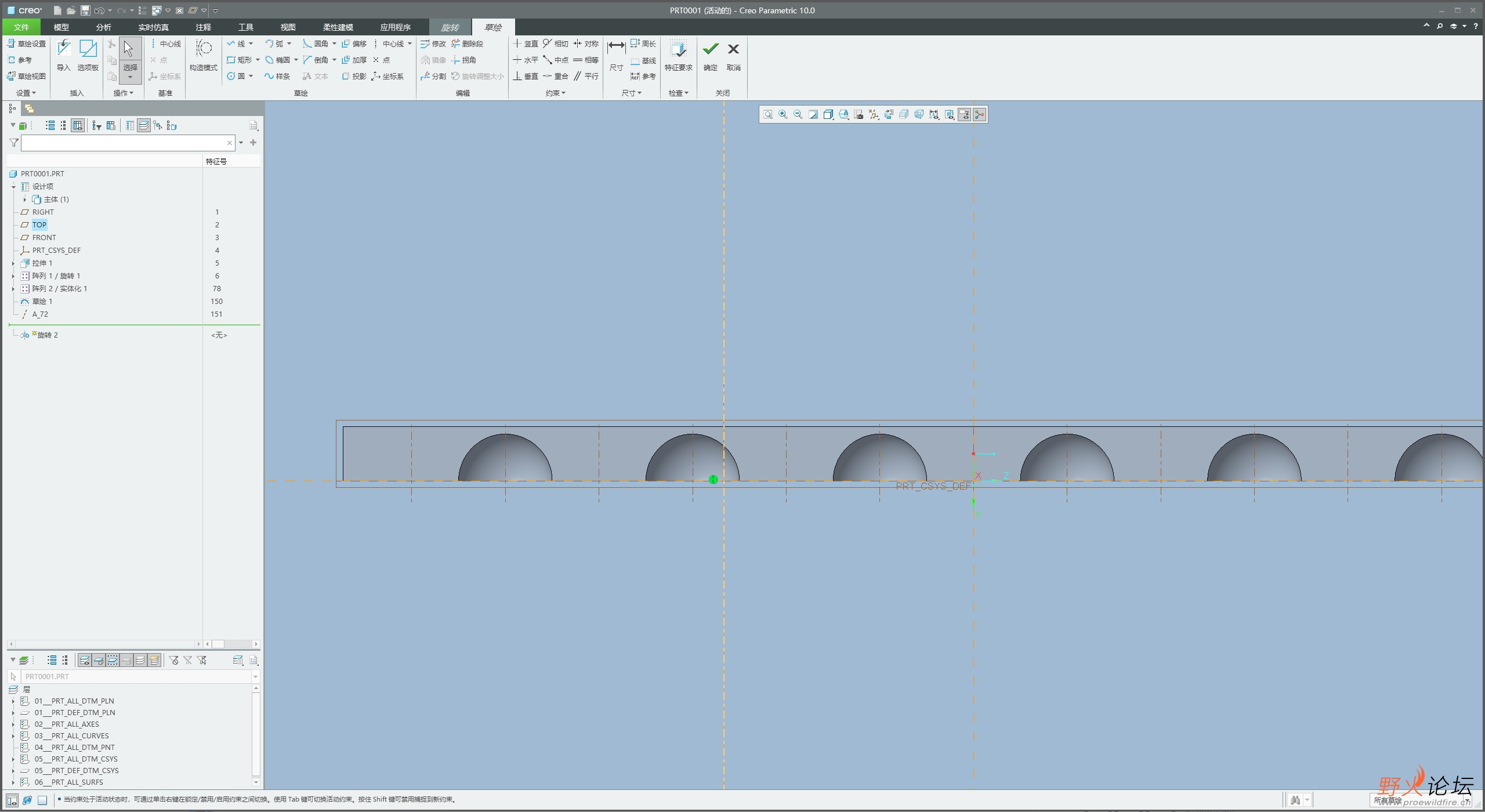

不知道今天为啥用软件画东西时会卡屏和卡顿转圈圈,明明内存够的很充足,出现这类情况是让我更新驱动还是换显卡之类的?

按你这个图来说不应该卡,又不复杂.可能是电脑显卡驱动出问题,建议去官方更新显卡驱动

阵列本身就卡

步骤是不多只是后面用阵列的时越来越卡,到后面就经常出现未响应

更新显卡驱动后稍微好了点但还是会卡顿反应慢

阵列数量多不多?我有个图,里面一个特征阵列起码上千个,也是很卡

没你的那么多,但后面弄些实体拉伸也会有加载卡顿的情况

这个是显卡问题,驱动更新或者换好一点的显卡。

3060显卡已经够不错了,难道要40或50系显卡?

看你的画图不是很复杂已经够了,你可以在设备管理器里看看先禁用显卡然后装载试一下。
