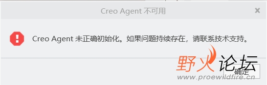

Creo一打开,就会弹出Creo Agent 未正确初始化。如果问题持续存在,请联系技术支持。已经试了网上能搜索到的所有方法,都不管用。请问大家,这个改怎么处理? 微信截图_20241027182314.png

装了多个版本的creo?

全部卸载干净  然后重低版本往高版本来安装

我的是WIN7系统,安装到8.0版本都没事,但安装了10.0版本,开启10.0就有这个出现,不过不影响工作,我就不管它,网上的方法我也试过不管用

重新安装这个文件

这种我一般直接干一套运行库重启就好了。你可以试试。aio-runtimes_v2.5.0.exe 这个

应该是win7
系统不支持,win10应该没有这种情况吧,

我之前也遇到过,换WIN10后没有出现了。
