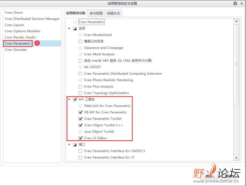

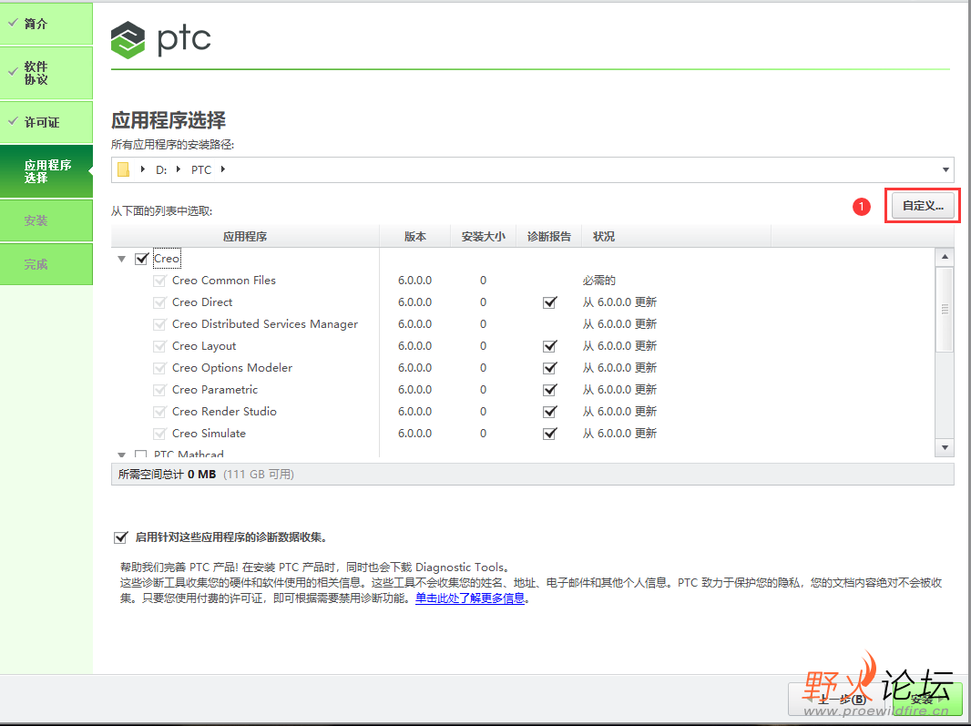

Creo的二次开发支持多种语言开发,C++,Java,VB,总体上说,C++支持的Pro/ToolKit接口的功能最完全,据部分资料显示,大约能够实现Creo本身功能的80%左右,同时部分接口需要许可证等,而对于Jlink和VB来讲总体上来说支持的丰富程度就不如Pro/ToolKit,约等于60%左右,但是开发难度来说后两者比前者小很多,在使用上来说都是免费的,所以当前我们以创建ProToolKit开发环境为例。搭建环境总体分为这几大步骤,第一步Creo安装对应的接口,第二步安装对应的VS开发环境,第三步找到对应的接口开发文档以及使用内容,第四步就是开始开发了。下面针对前面的四步进行详细讲解。安装Creo对应的开发接口,如下截图

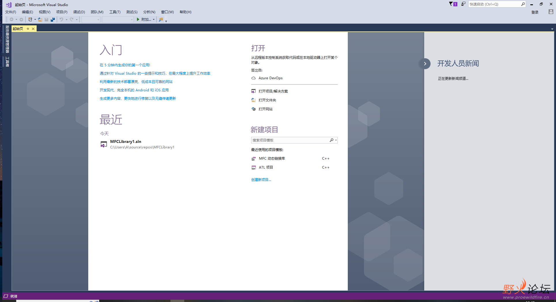

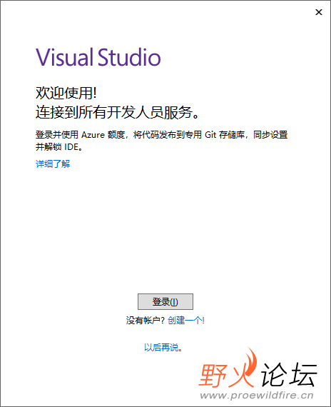

前面讲述了接口的安装,下面继续Visual Studio的安装,因为主要是C++的开发,故采用VS。在此需要声明的是不同的Creo版本对应的VS版本也是不同的,所以根据自身的环境安装对应版本的VS。
Creo版本与Visual Studio (VS) 版本的对应关系如下:
Creo 3.0 对应 Visual Studio 2015
Creo 4.0 对应 Visual Studio 2015
Creo 6.0 对应 Visual Studio 2017
Creo 8.0 对应 Visual Studio 2019
确保在开发过程中使用正确的版本组合,以避免兼容性问题。
Creo二次开发环境安装完成。
