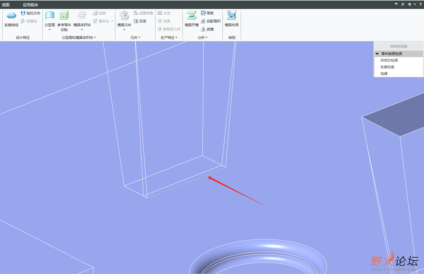

在模具型腔的分析-分型面检查结果中,自相交的位置被突出显示,但是默认的显示颜色太浅了,很难第一时间看到问题所在。
请问这个显示的颜色可以更改吗?
在选项设置中好像找不到这个方向。
自相交检测显示

选项-系统外观-全局颜色-图形这里可以调颜色

 楼主| 发表于 2024-11-1 23:12 | 显示全部楼层
原来是在这里的“边突出显示”修改的。
多谢指导啊!
