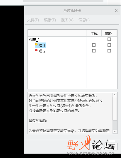

创建倒角时出现错误提示:
近来的更改已引起丢失用户定义的转变参考。
对当前特征的几何或其他某特征所做的更改导致
用于用户定义的过渡(编号1)的参考丢失。
必须重新定义受影响过渡的参考。
这该怎么解决

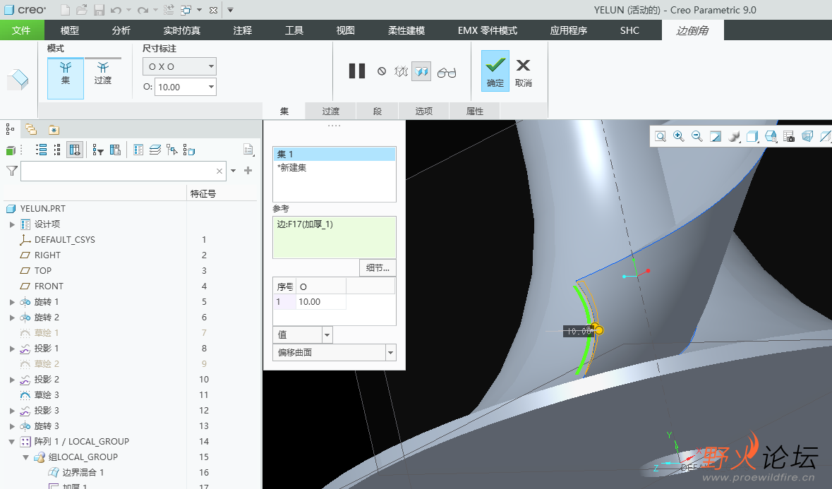

发表于 2024-10-26 10:59 | 显示全部楼层
给你两个解决方式,一个调大一点点就行,还有一个是偏移曲面改为相切距离

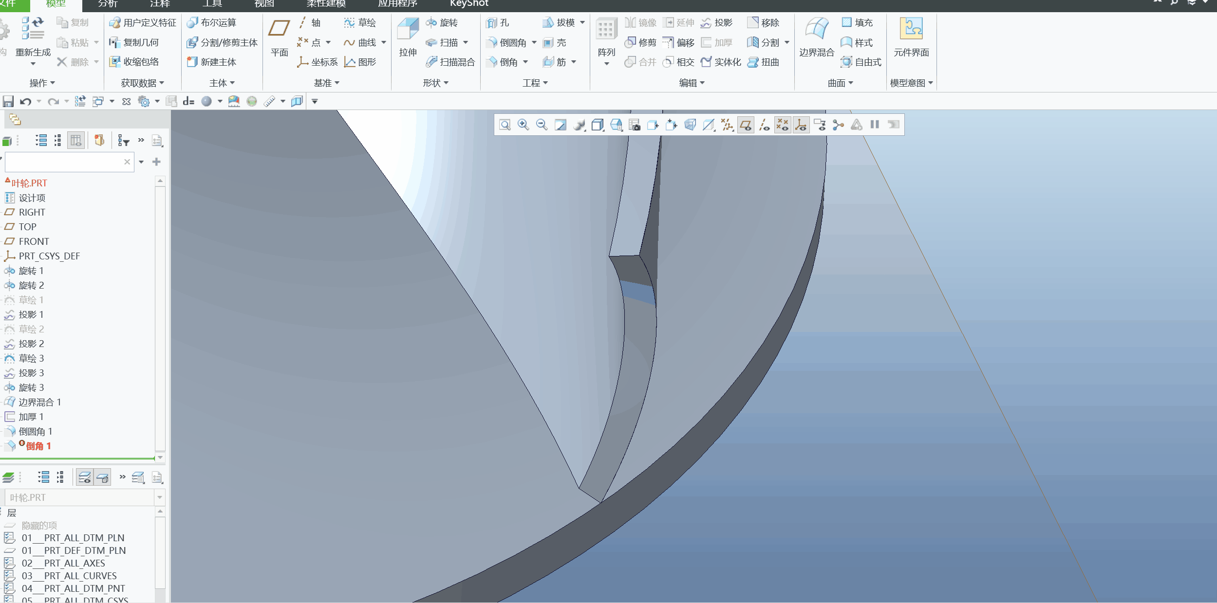

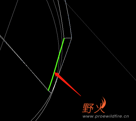

 楼主| 发表于 2024-10-26 16:42 | 显示全部楼层
yu865895712 发表于 2024-10-26 10:59
给你两个解决方式,一个调大一点点就行,还有一个是偏移曲面改为相切距离 ...
那为什么这个就能创建起来呢,是哪步出问题了,能解答下吗

发表于 2024-10-26 17:54 | 显示全部楼层
这种都是精度问题,不行就改变一下思路
