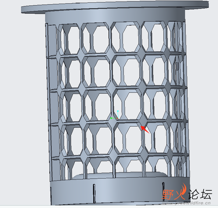

各位大神请问这种圆柱形的的形状,模具是否可以出模

发表于 2024-10-26 07:57 | 显示全部楼层
当然可以出

发表于 2024-10-26 08:03 | 显示全部楼层
可以出  但是你要考虑模具  还有产品能优化还是优化一下吧

发表于 2024-10-26 08:10 | 显示全部楼层
可以出,走行位,但是你每个孔的出模方向要自己看好,要按照行位的走向来

发表于 2024-10-26 08:31 | 显示全部楼层
如果量不大,建议用激光切割,切管机选装切割即可;如果量大,开普通冲压模具更具有性价比!!!
