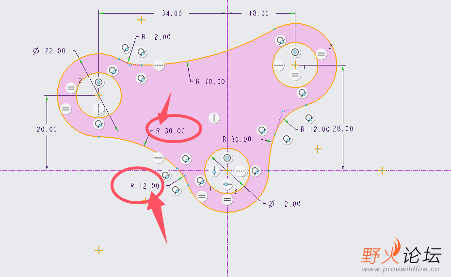

发表于 2024-10-25 08:30 | 显示全部楼层 |阅读模式
求助草绘里面这两段圆弧是怎么画出来的?

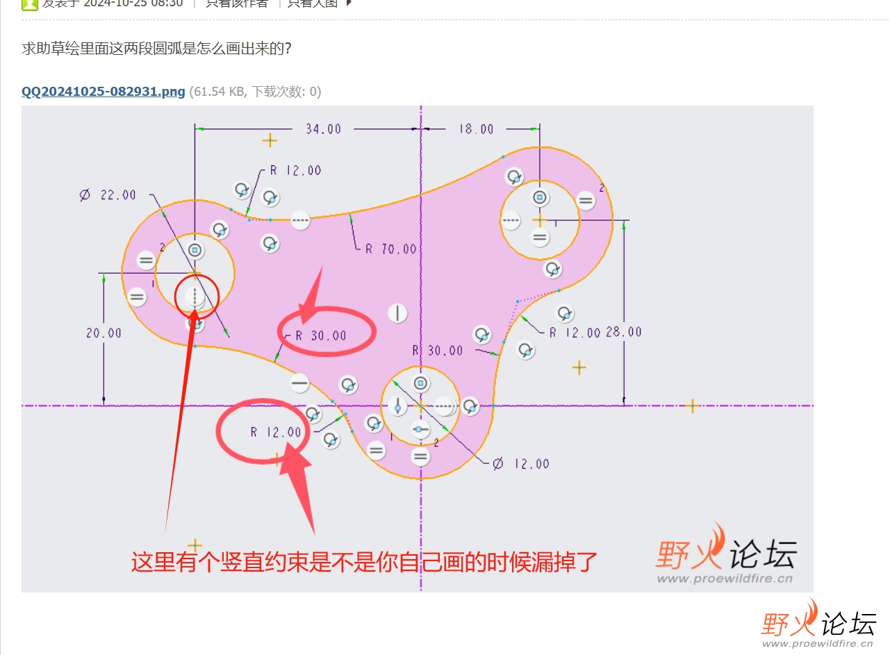

发表于 2024-10-25 09:51 | 显示全部楼层
这个图算是比较简单的草绘图,这里有个竖直的约束你看是不是你画的时候漏掉了,别的就是最基础的

 楼主| 发表于 2024-10-25 10:01 | 显示全部楼层
yu865895712 发表于 2024-10-25 09:51
这个图算是比较简单的草绘图,这里有个竖直的约束你看是不是你画的时候漏掉了,别的就是最基础的 ...
感谢指导,那个切点和圆心在同一条竖直线上
