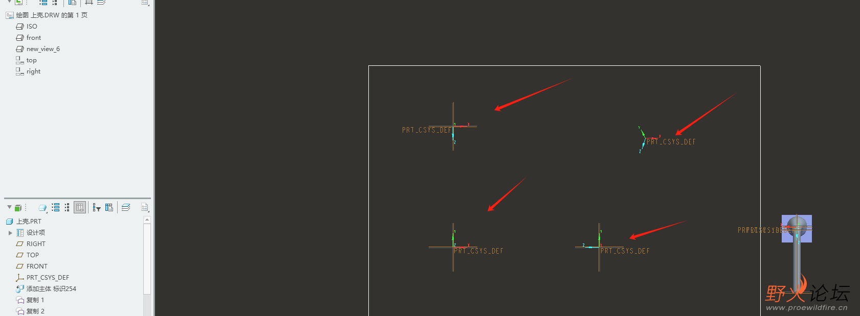

问题一:
我看自带的模板有自带的几个投影视图,但没主体,我想把自己的模型替换上去,这样我就不需要一个一个的去点投影了。看了网上很多教程,都是讲图框制作的,没找到我需要的。
空白的投影图
空白的投影图
问题二:
我导入的实体模型出工程图,有些圆是识别不到的,没法标注,只能导到CAD进行再进行标注,是我的操作问题吗?

发表于 2024-10-25 11:37 | 显示全部楼层
1、给你是3d模版配一个同名工程图,并创建各个视图;
2、导入的3D,使用柔性建模识别倒圆,如果不能识别,删除,再创建
