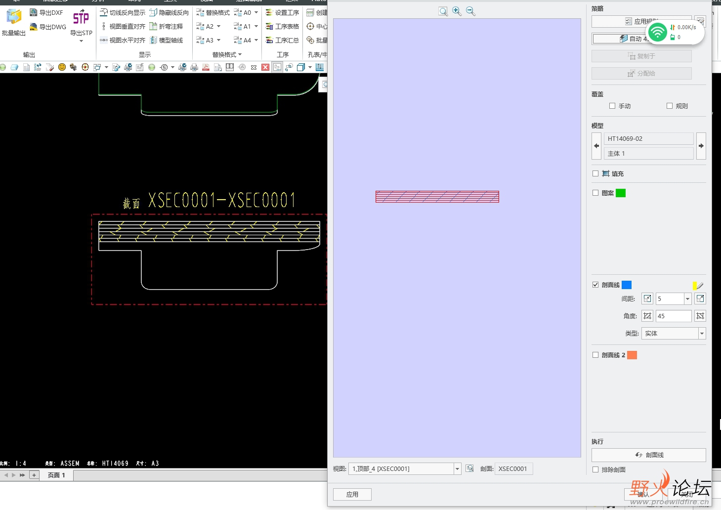

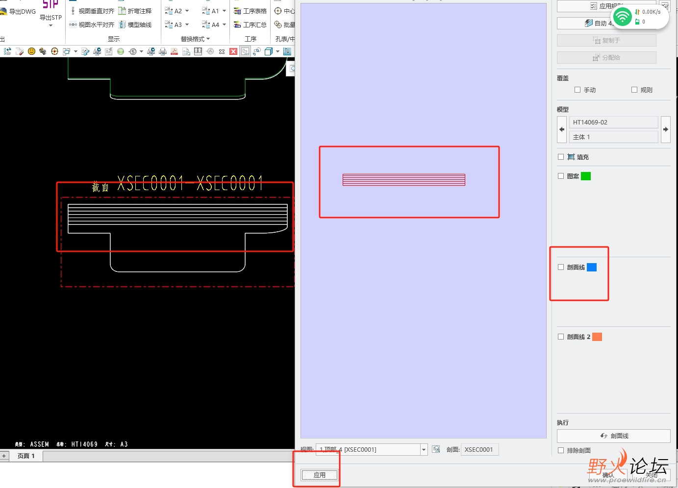

在处理工程图时,遇到大量需要删除的剖面线,如何快速处理呢,?
下图是设置了快捷键,逐个删除指定零件的剖面线
有没有其他,更高效的方式呢,

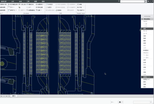

发表于 2024-10-25 11:58 | 显示全部楼层
使用buw的智能剖面插件,可以任意编辑:
按标准排布剖面线
自动排除        GB件
修改剖面线
等等

114
168
 楼主| 发表于 2024-10-24 20:34 | 显示全部楼层
20171207 发表于 2024-10-24 17:00
1、导出CAD批量处理
2、就改工程图原始参数,太绕了
3、换个顶配电脑慢慢删除,老板看你加班到十二点,第 ...
从来不用CAD出图,这是不被允许的
我是设置的快捷键可以批量处理,想知道有没有给更高效的办法

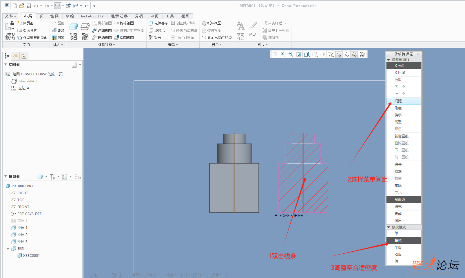

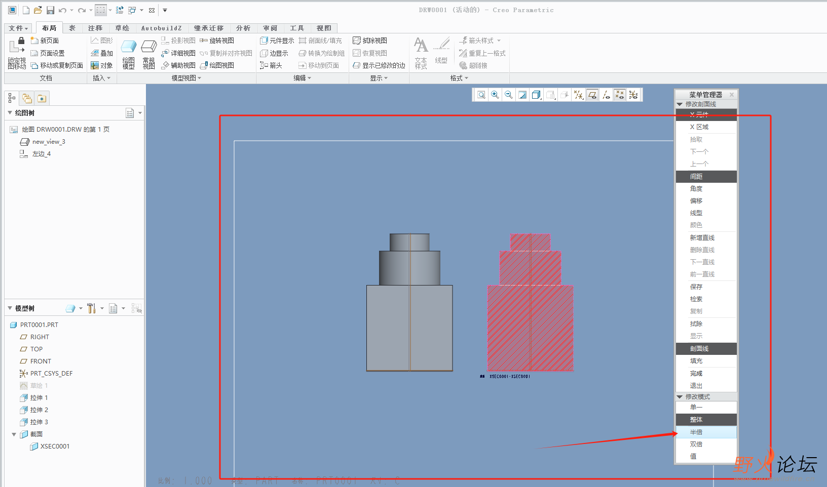

发表于 2024-10-24 18:03 | 显示全部楼层

 楼主| 发表于 2024-10-24 16:52 | 显示全部楼层
不是显示异常
