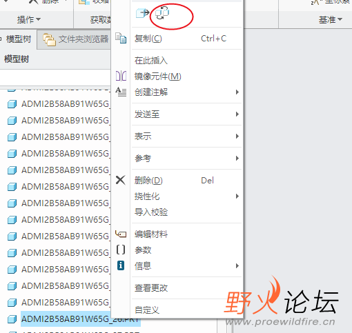

可以装配你要更改的零件,然后右键替换,选择复制,重命名即可。
右键替换
右键替换
复制重命名
复制重命名
