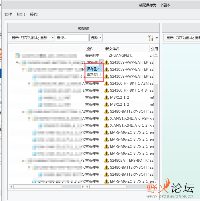

求助各位大佬帮忙看看装配体另存重新使用和保存副本是什么意思,怎么选择,有什么用。

文字描述说的很清楚了啊,一个保存副本,一个重复使用,你另存到另一个文件夹里面去试试就知道它们两的区别了,比如:你另存到别的文件夹如果选的重复使用,那只有ASM文件过去了,prt的没有过去,其他的功能我就不清楚了。

装配体另存时,一般是将整个存到另一新目录下:
1,零件选重新使用就不会存到新目录下的,会共用老目录下的零件打开装配体(除多人同时协作设计,否则不建议,一旦老目录改名就找不着的)
2,零件选保存副本,就在新目录下全部独立保存一份,正常建议选这个!
话外:对于装配组件,用备份(不用另存为)到另一新目录更好用啦

出现红色感叹号说名字有问题点要怎么解决

比如果装配图中零件我想重新使用,但是出现红色叉,只能选保存副本,有什么办法可解决

你要看看提示什么

随便重命名下就好
