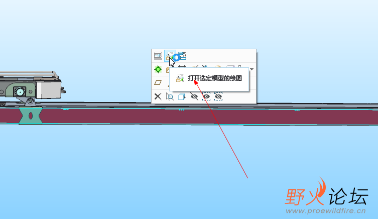

各位大佬:Creo11.2.0从模型不能直接打开工程图,从工程图能直接大家模型图,各位有这种情况吗

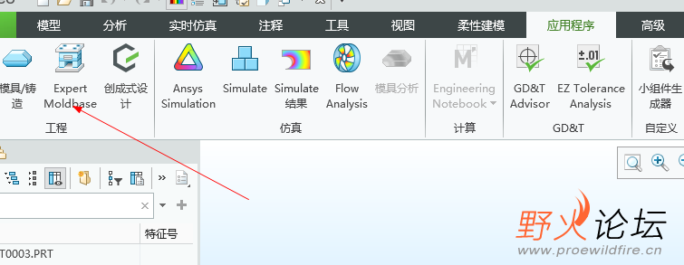

发表于 2024-10-24 14:54 | 显示全部楼层
fuguangyi 发表于 2024-10-23 15:58
CREO从来就没有从3d打开同名工程图功能,都是插件
从10.0可以了,安装时选择图示的模块就可以了
回复 2 0
