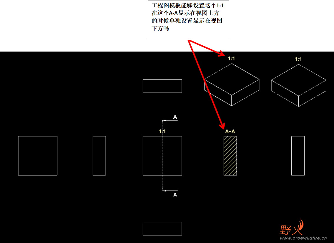

工程图模板能够设置这个1:1在这个A-A显示在视图上方的时候单独设置显示在视图下方吗

发表于 2024-10-23 15:59 | 显示全部楼层
只要这个视图,不是别的视图的投影,也没有跟别的视图关联,就可以随便移动

 楼主| 发表于 2024-10-23 16:08 | 显示全部楼层
kww6hh 发表于 2024-10-23 15:59
只要这个视图,不是别的视图的投影,也没有跟别的视图关联,就可以随便移动 ...
不是说视图移动哦 是说1:1这个视图标签能不能在其他视图标签设置显示在视图上方时,单独设置显示在视图下方  这些视图都是模板自动生成 标签也是

发表于 2024-10-23 16:12 | 显示全部楼层
你的描述比绕口令还绕,我是看蒙圈了,哈哈,坐等高手。

发表于 2024-10-23 16:17 | 显示全部楼层
不可名状 发表于 2024-10-23 16:08
不是说视图移动哦 是说1:1这个视图标签能不能在其他视图标签设置显示在视图上方时,单独设置显示在视图下 ...
那还真的没注意过

 楼主| 发表于 2024-10-23 16:46 | 显示全部楼层
呃 绘图设置这个选项可以设置视图标签的位置 比如在视图上方或者下方 但是设置了之后 就是所有标签都在上方 或者都在下方 这样模板生成工程图之后就得手动调整位置 所以我想问问有没有办法单独设置一个视图标签的位置

发表于 2024-10-23 17:08 | 显示全部楼层
不可名状 发表于 2024-10-23 16:46
呃 绘图设置这个选项可以设置视图标签的位置 比如在视图上方或者下方 但是设置了之后 就是所有标签都在上 ...
这样太细化了,那config选项不是有上万条啊。

 楼主| 发表于 2024-10-24 13:23 | 显示全部楼层
另想到一个方法来解决 在模板里面新建一个注释来显示1:1 关闭视图本身生成的视图标签 这样就可以单独设置位置了
