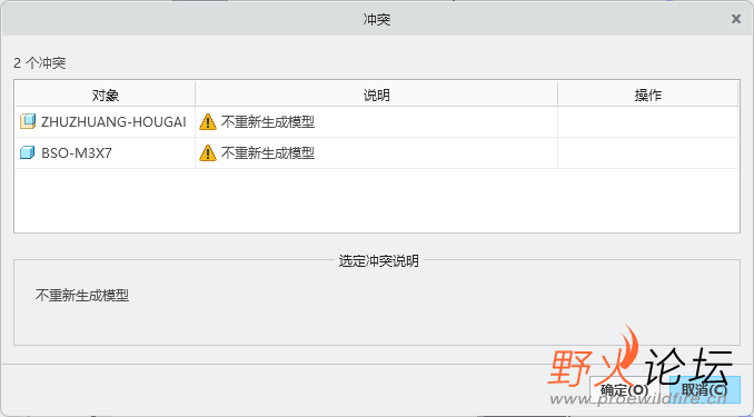

[求助] creo 8.0使用axf的bos/SO压铆零件时,提示“不重新生成新模型”的问题。
发表于 2024-10-23 11:29 | 显示全部楼层 |阅读模式
如题。使用fh/tps等压铆零件时,则不会提示这个冲突。请教这个怎么解决呢?

发表于 2024-10-23 14:14 | 显示全部楼层
应该是压铆件里面的问题,存在无法稳定的特征,

发表于 2024-10-23 14:27 | 显示全部楼层
多重生2次就没有了

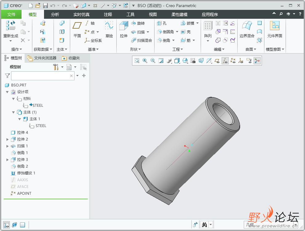

发表于 2024-10-23 16:10 | 显示全部楼层
limitz 发表于 2024-10-23 15:19
反复点重生也没有作用。
我猜是因为AFX库里面没有设置默认材料,而你某些设置是自动更新质量属性类的,所以就报警了。如果你有这样的config设置,就到零件里面看下有没有赋予材料,没有那就是这个原因的,可以在AFX选项里面设置好默认的材料,其他原因我就不清楚了。

 楼主| 发表于 2024-10-23 21:18 | 显示全部楼层
小小饭 发表于 2024-10-23 16:10
我猜是因为AFX库里面没有设置默认材料,而你某些设置是自动更新质量属性类的,所以就报警了。如果你有这 ...
多谢解答
我打开axf目录中的bso.prt文件,看起来这个库的作者是赋予了相应的材料的。

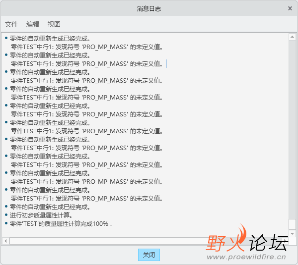

 楼主| 发表于 2024-10-24 10:30 | 显示全部楼层
小小饭 发表于 2024-10-24 07:53
那只能说排除了这个方向的问题,坐等其他大佬解答,我也学习学习。
可能确实是跟质量计算相关导致的,我在点击重新生成时,发现左下角的信息提示有个一闪而过的出错提示,打开消息日志,能发现如下提示,不知道这个“零件TEST中行1: 发现符号 'PRO_MP_MASS' 的未定义值。”提示中,行1是哪个文件中的行1.

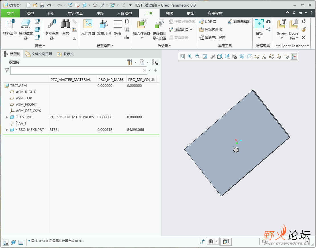

 楼主| 发表于 2024-10-24 10:35 | 显示全部楼层
打开装配图,能看到零件test的pro_mp_mass有定义。
