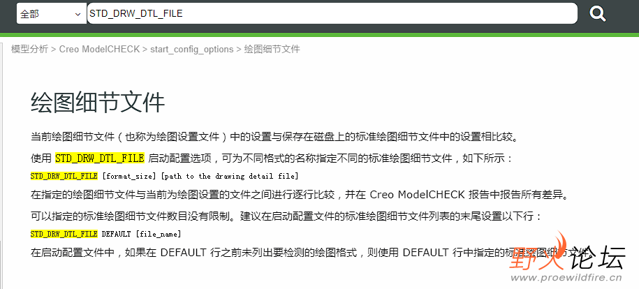

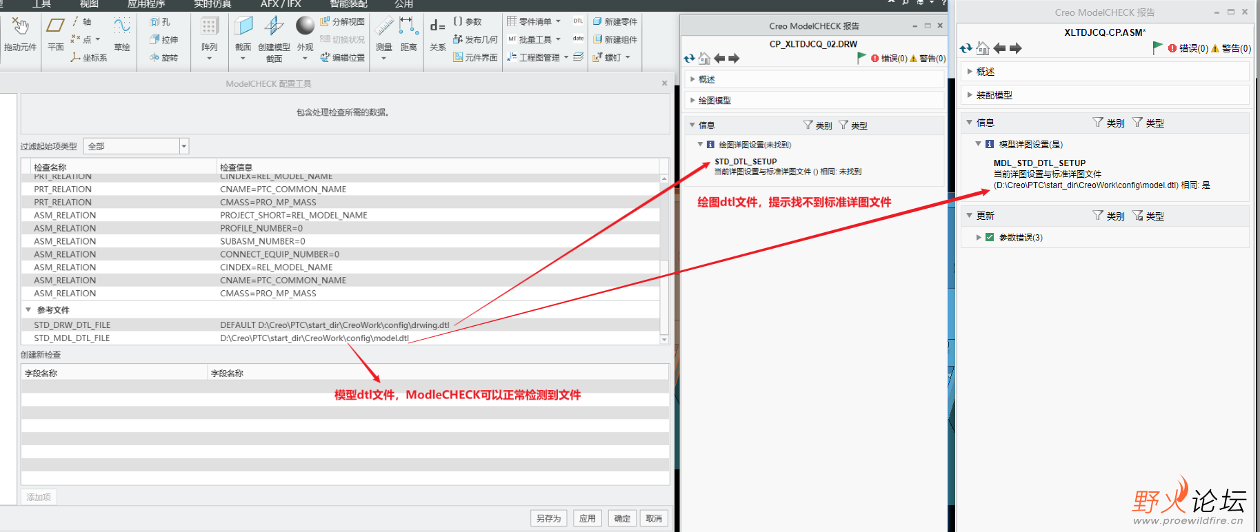

使用ModelCHECK检测模型dtl时,可以正常检测,检测绘图文件的dtl时,一直提示找不到标准详图文件,请教大佬指点一下!
188
255
 楼主| 发表于 2024-10-23 09:15 | 显示全部楼层
按照creo帮助文件的提示进行设置,始终不能解决、、、

 楼主| 发表于 2024-10-23 14:48 | 显示全部楼层
终于找到原因了,组件和对应的工程图文件,所使用的启动文件不同,启动文件内未设置对应的路径,所以提示一直找不到文件
