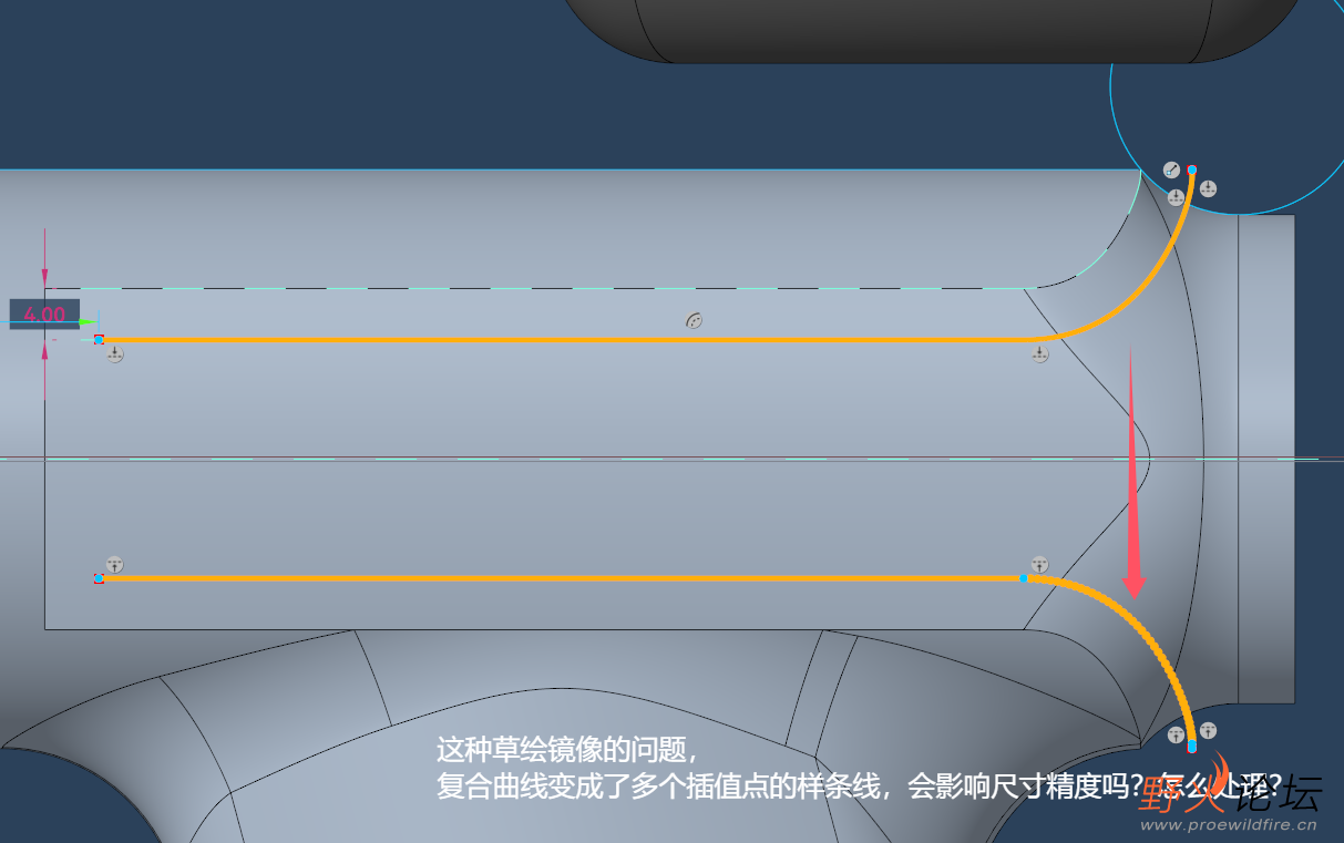

这种情况一般怎么解决呢?

复合曲线没逼近的话本身就是分段的,不影响后续

最好不要这么做 不小点拉动了 就回不到原位了
正确方法在外面做镜像,后进入草绘使用镜像过来的边,就不会拉到

我觉得可以先弄一边 在外部镜像就可以了

复合后选择逼近,或者在草绘中选择转换成样条线

分两个草绘进行,第一个草绘先是原来的,第二个草绘再使用边来镜像

creo的草绘内的镜像可以说是我接触到的所有建模软件中最拉跨的,很不好用,包括如果你定义了尺寸后再镜像,那显示就更加诡异了,所以对于这样的操作建议还是镜像草绘特征或者线成面后再座镜像
