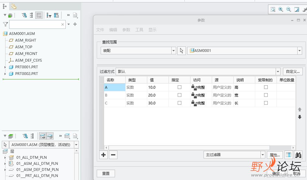

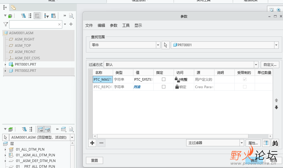

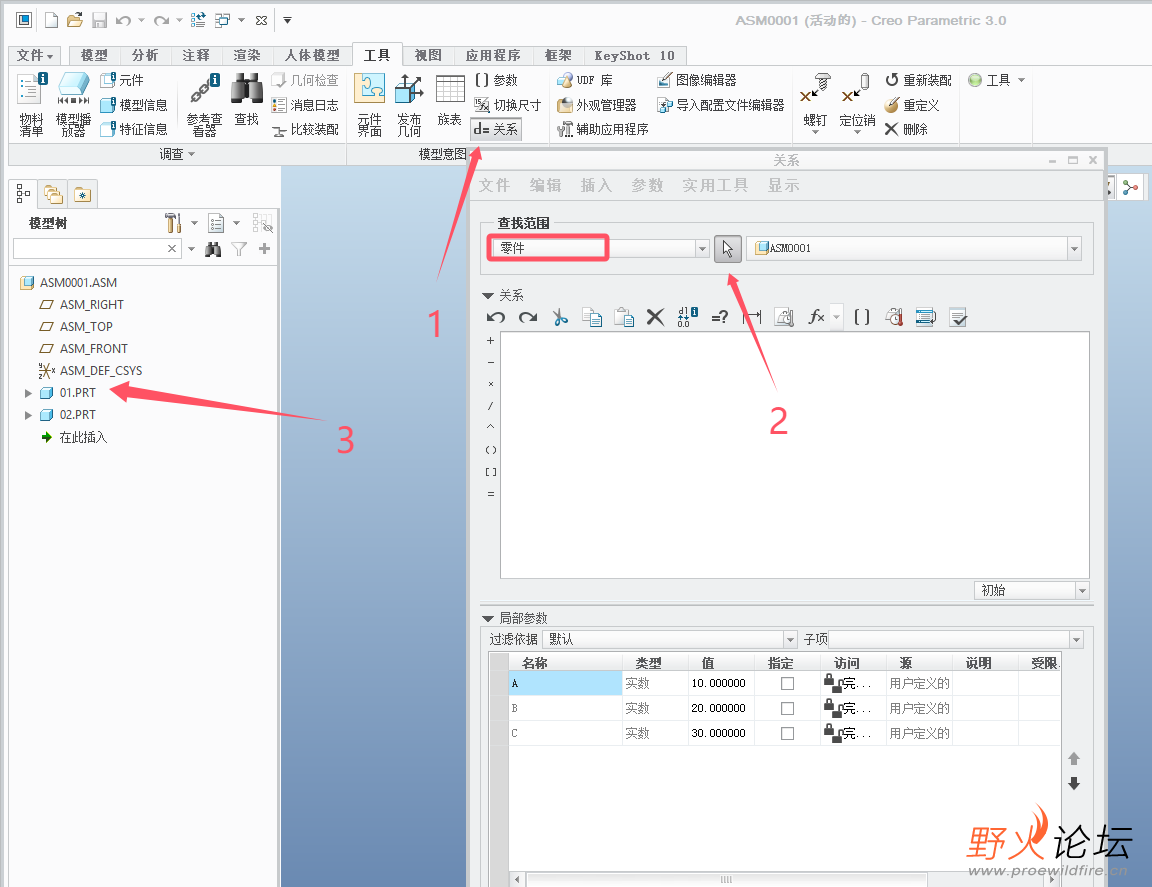

请教各位大佬,我在ASM0001装配文件建立ABC三个参数值,想在prt文件里面使用这三个参数,这三个参数要怎么关联到prt文件里面?
装配文件参数信息
装配文件参数信息
PRT参数
PRT参数

发表于 2024-10-22 07:46 | 显示全部楼层
装配环境下,插入列表参数可以选择装配文件的参数赋予到part的特征中

发表于 2024-10-22 08:44 | 显示全部楼层
你这是要实现零件和组件的参数关联是吧?有这个功能的,通过模型意图里面的程序文本来实现的,这个要看视频才知道,文本里面有特定的格式,按照格式来就行了,然后还可以在组件的关系式里面引用关系等。

谢谢。这不是模板参数的问题 ,我是想在组件里面用参数去控制零件的特征 ,实现改组件里的参数信息然后零件的特征尺寸一起改动。

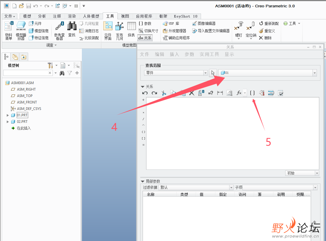

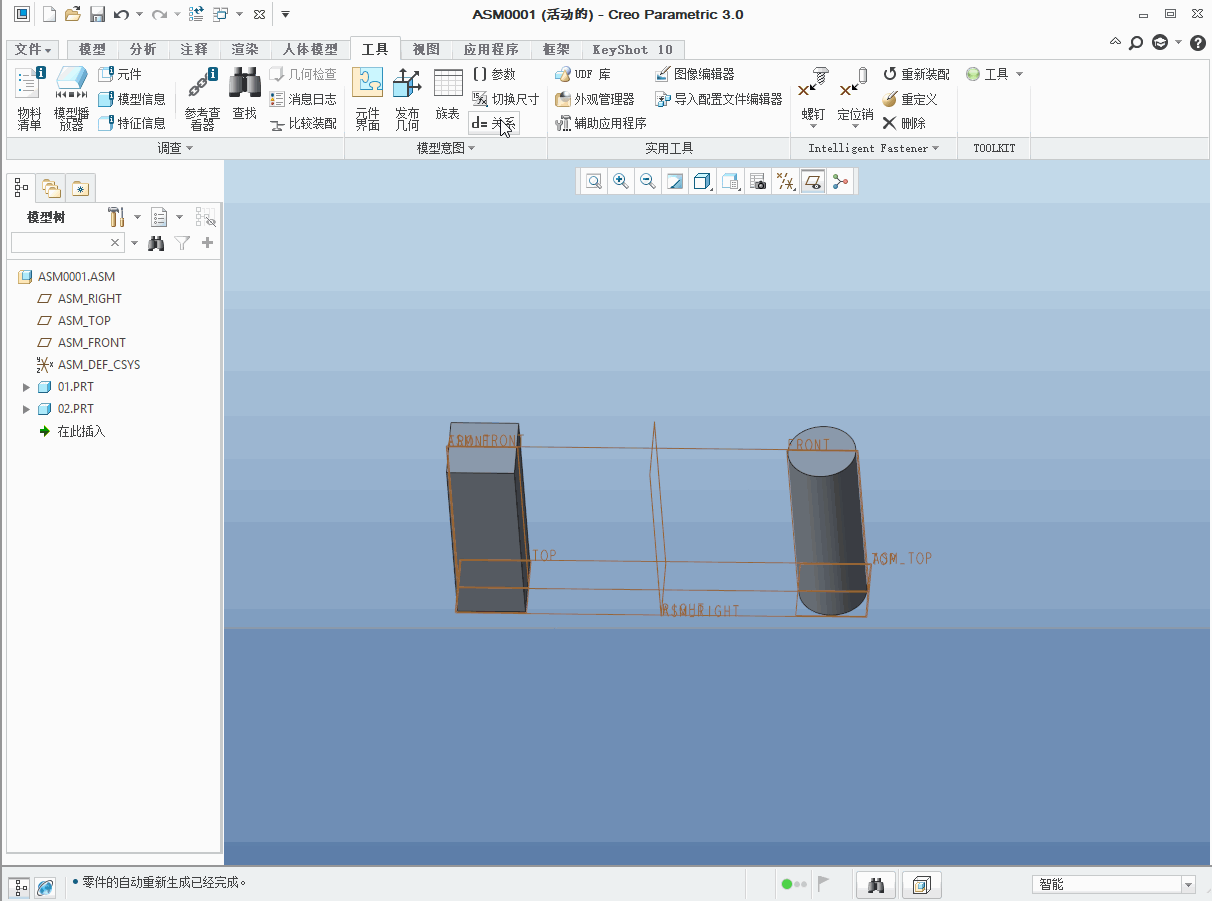

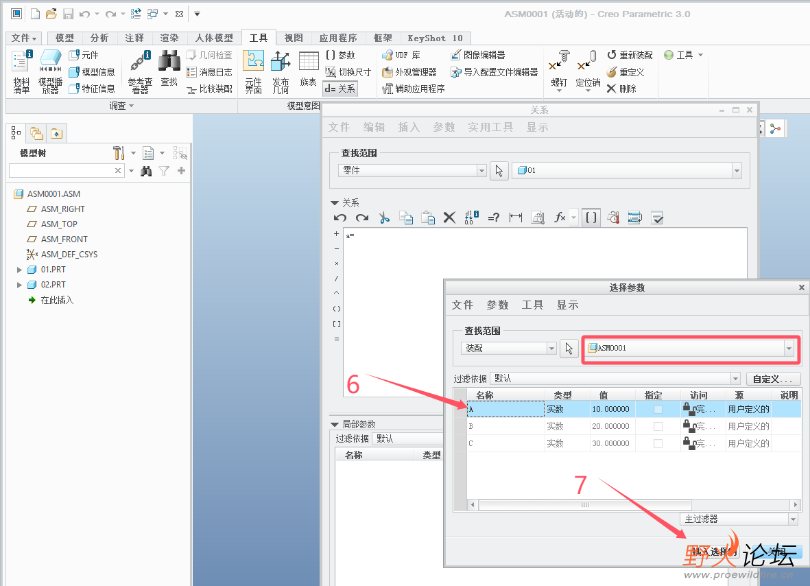

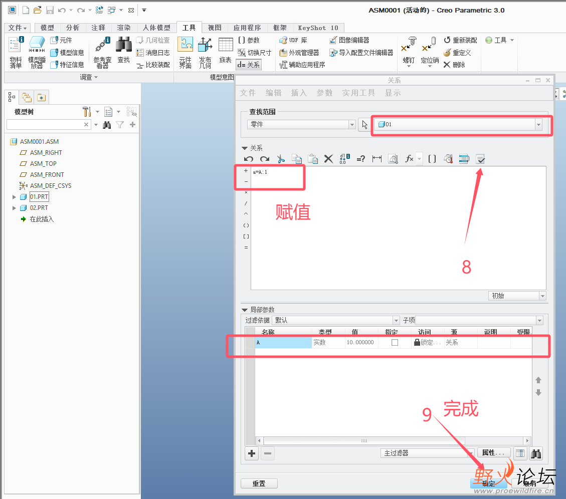

发表于 2024-10-22 17:12 | 显示全部楼层
好简单关联一下就行
参数关联.rar (183.35 KB, 下载次数: 11, 售价: 3 金钱)
产品结构完美全参关联方案  高级曲面  高级阵列  扫描关系式

发表于 2024-10-23 08:07 | 显示全部楼层
xuyanyuan 发表于 2024-10-22 17:12
好简单关联一下就行
大大的一个赞,图文并茂,简单易懂。

 楼主| 发表于 2024-10-23 08:13 | 显示全部楼层
好简单关联一下就行
谢谢大佬,要的就是这个,感谢感谢!
