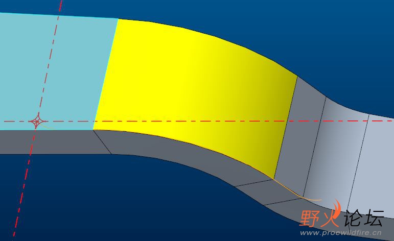

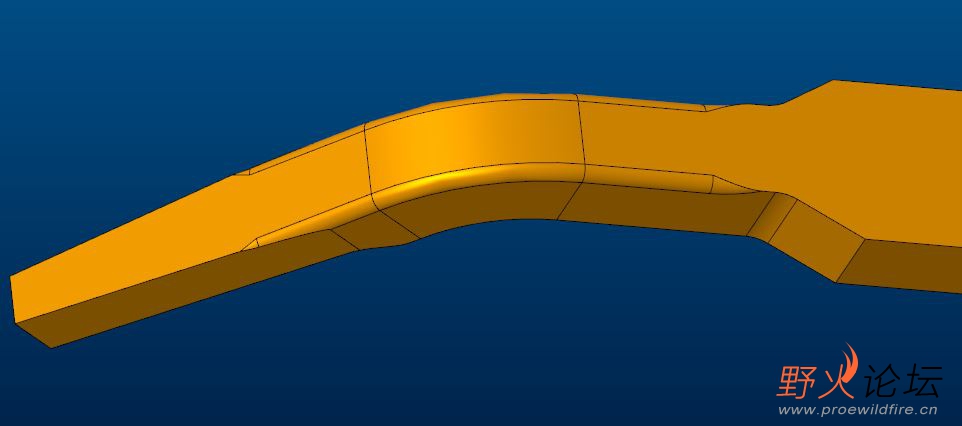

之前用扫描能画,但现在在钣金模式下这个模型死活没有画出来倒角

扫描,最后边界或者直接边界

发表于 2024-10-21 17:16 | 显示全部楼层
最外边的做个拉伸吧线相交 然后扫描

发表于 2024-10-21 18:59 | 显示全部楼层
钣金这种效果做不出来吧

发表于 2024-10-21 22:11 | 显示全部楼层
qingfeng-nn 发表于 2024-10-21 18:59
钣金这种效果做不出来吧
用成型的方式应该能做

发表于 2024-10-21 22:23 | 显示全部楼层
yu865895712 发表于 2024-10-21 22:11
用成型的方式应该能做
圆角能做出来,直角咋做的?

发表于 2024-10-21 22:40 | 显示全部楼层
qingfeng-nn 发表于 2024-10-21 22:23
圆角能做出来,直角咋做的?
直角这个本身下料的时候下出来,然后先成型,然后压个圆角的形状

发表于 2024-10-22 11:50 | 显示全部楼层
没看懂想表达什么,能上个文件?然后图片箭头指示一下效果?

发表于 2024-10-22 16:17 | 显示全部楼层
不太符合钣金特性啊
