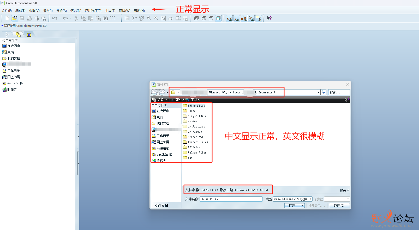

中文显示很清晰就英文字母很模糊,
哪位前辈有解决办法啊。

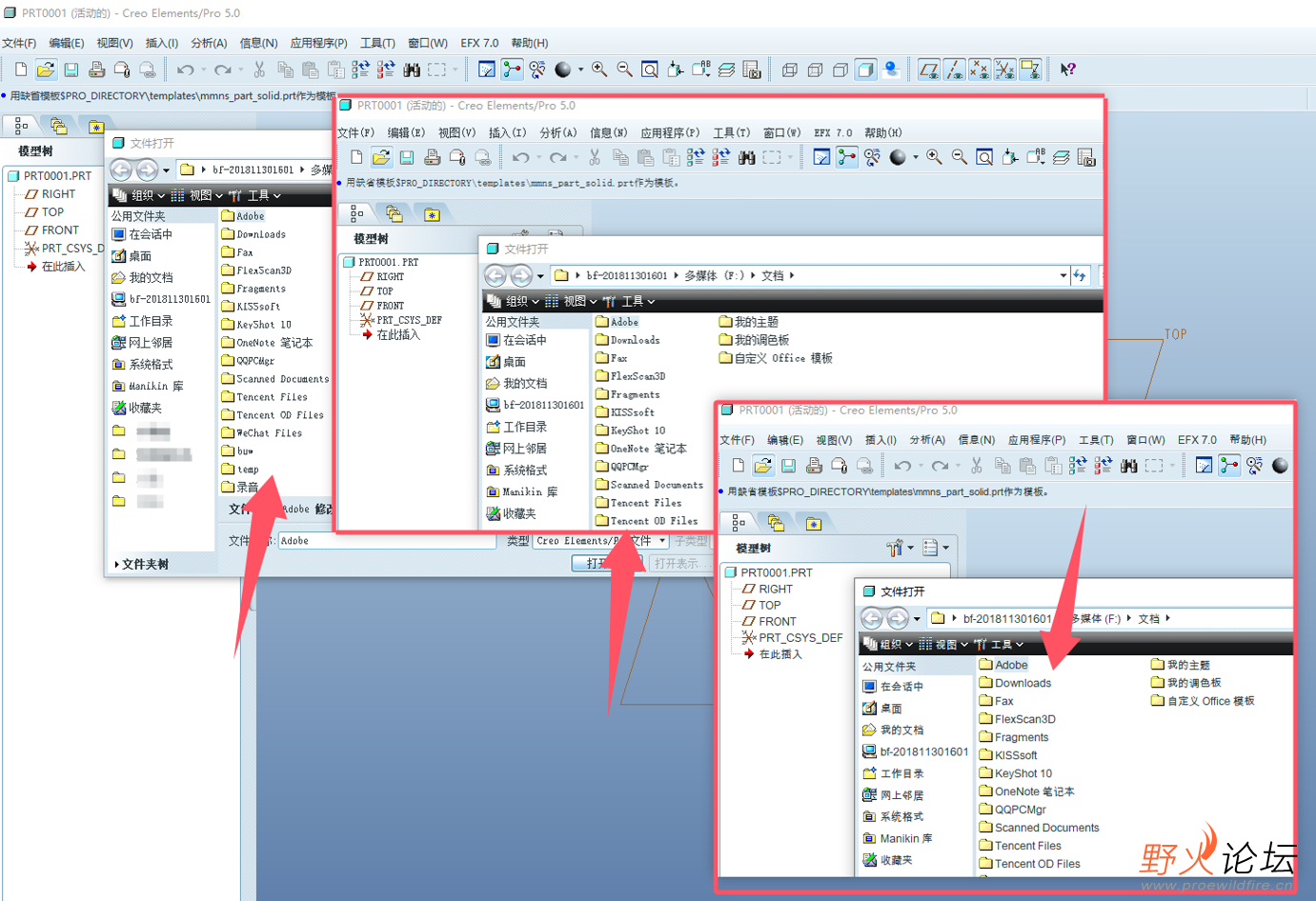

http://www.proewildfire.cn/thread-180843-1-1.html 看看我这个帖子就能解决你的问题 这两个都试一下看看你要什么效果
看看我这个帖子就能解决你的问题
这两个都试一下看看你要什么效果
解决Proe5.0英文字母显示很模糊.rar
242 Bytes, 下载次数: 3

显卡的问题,你去官网下载最新版本的显卡驱动试试看能不能解决?
