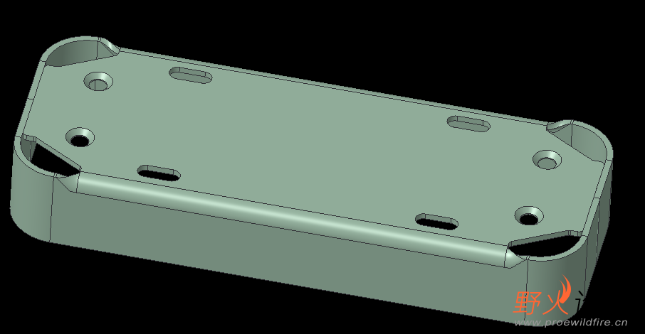

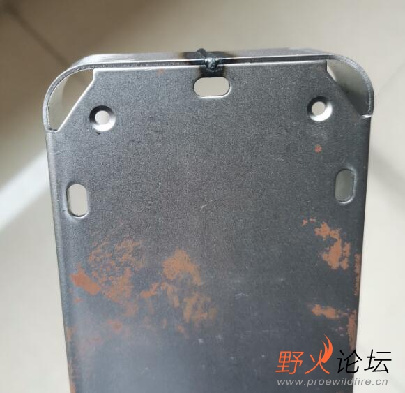

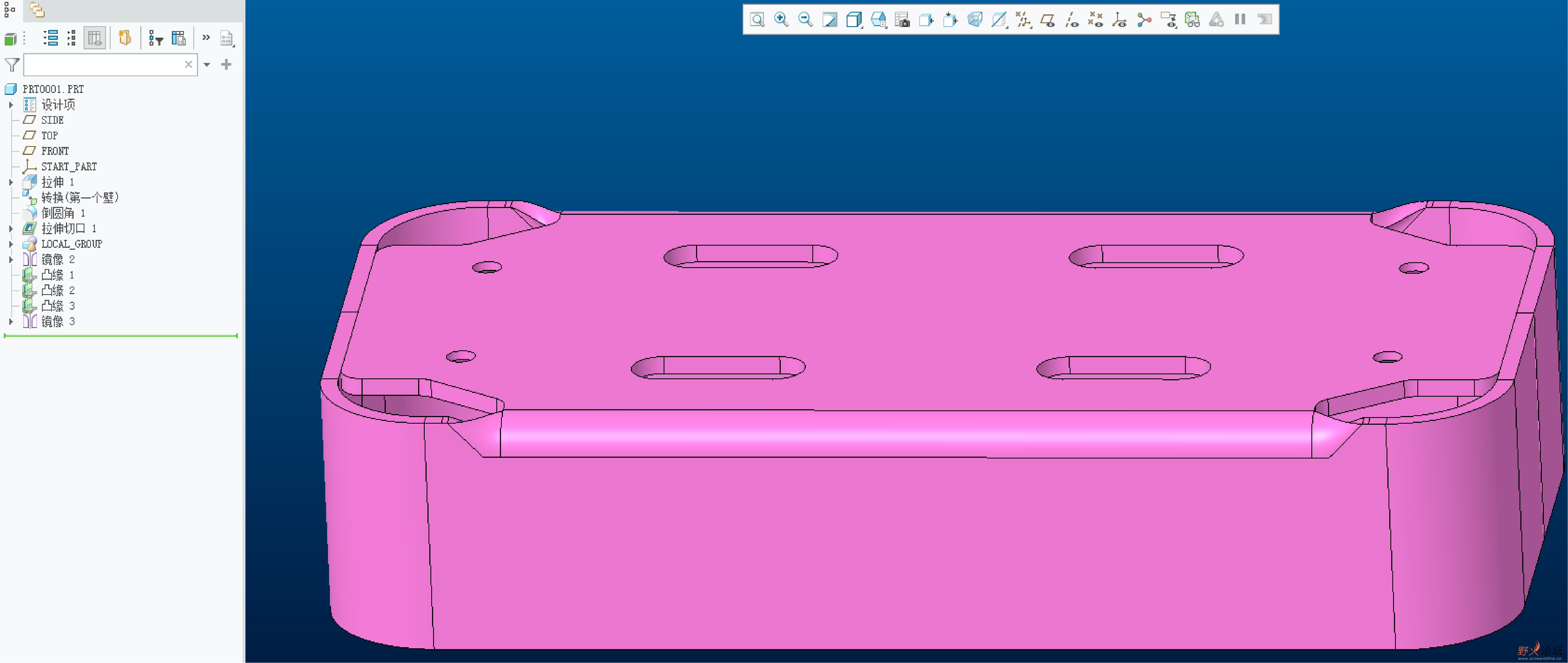

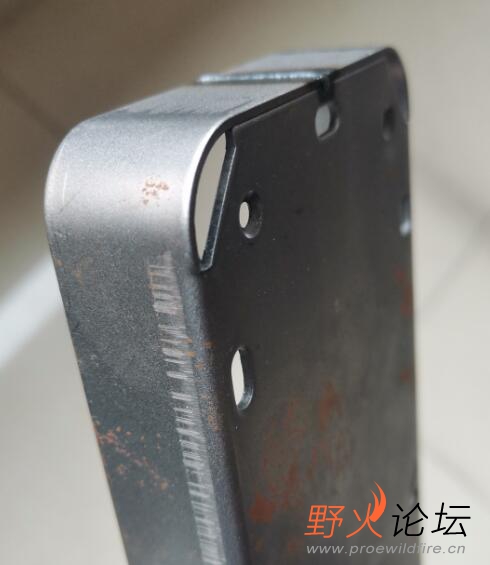

头部拆弯怎么型(1.5的料厚),工作中很少用到钣金(Creo8.0)

这个五金件整个流程是先激光割或者模具下料,看你的量,然后压沉头形状,模具的话沉头形状可以和前面下料一次性,然后折点焊的耳朵,折弯机或者量大就成型模,然后最后再把边翻起来,同样折弯机和成型模都可以,只是折弯机这形状折的次数太多,建议模具,这割看尺寸这么小开个模具也就千把块钱,整套模具也就三千块钱搞定

二楼已经说好了工艺,我简单画了一个图。

发表于 2024-10-21 11:31 | 显示全部楼层
apsfhvk 发表于 2024-10-21 10:55
二楼已经说好了工艺,我简单画了一个图。
图很漂亮
