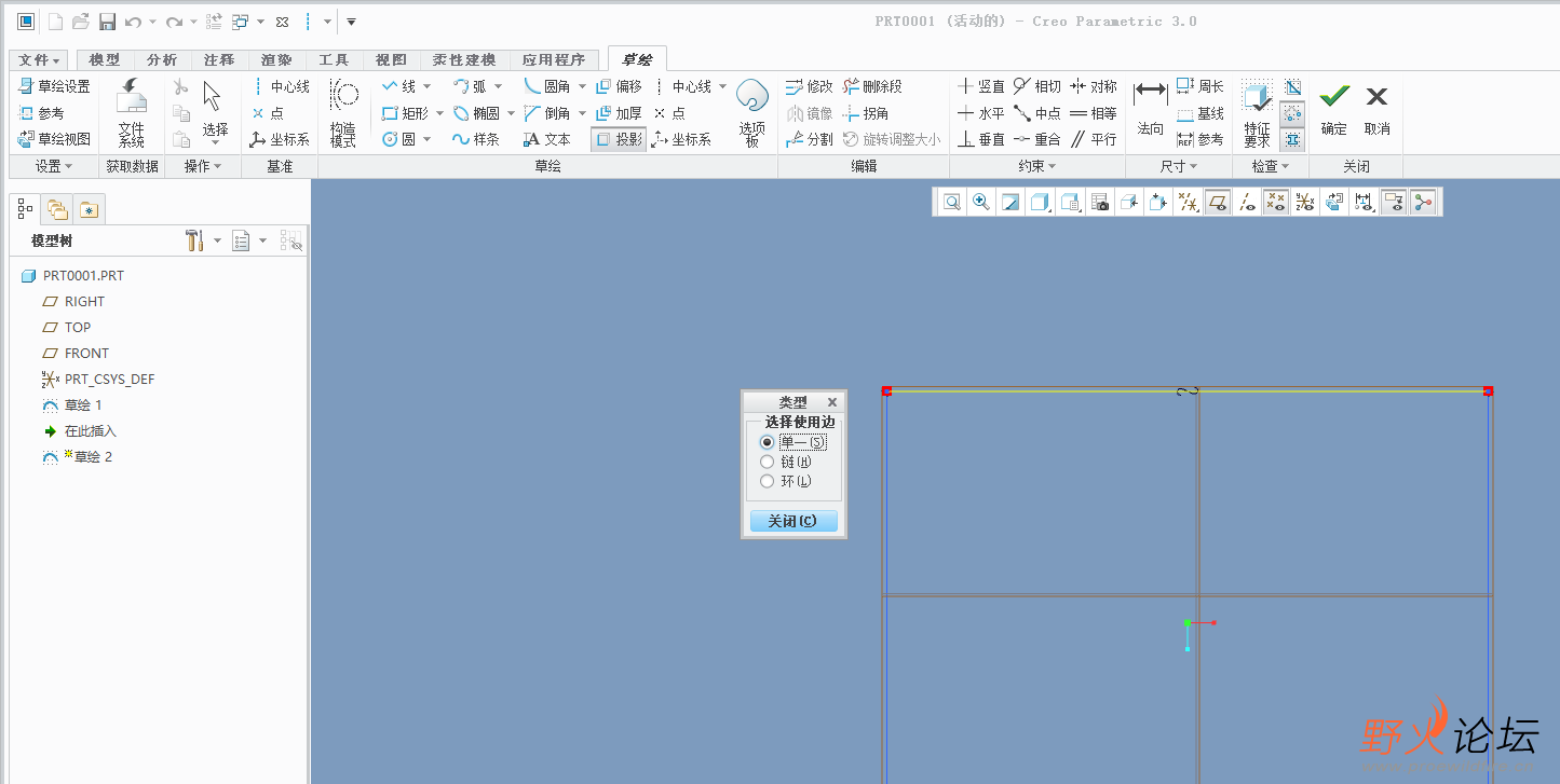

如图
图1是creo10

发表于 2024-10-19 17:55 | 显示全部楼层
先选一条边,按住Shift键,鼠标放到旁边的线条上,线会变成红色提醒你,点选下去是链还是环,按右键切换链或环
PS:个人感觉,比之前的选择方式效率更高

发表于 2024-10-19 18:00 | 显示全部楼层
kww6hh 发表于 2024-10-19 17:55
先选一条边,按住Shift键,鼠标放到旁边的线条上,线会变成红色提醒你,点选下去是链还是环,按右键切换链 ...
但是有个问题,这个环是个整体,有的时候不太方便我倒是还是喜欢原先的

发表于 2024-10-19 18:06 | 显示全部楼层
yu865895712 发表于 2024-10-19 18:00
但是有个问题,这个环是个整体,有的时候不太方便我倒是还是喜欢原先的     ...
是的,这是个弊端,没办法解决

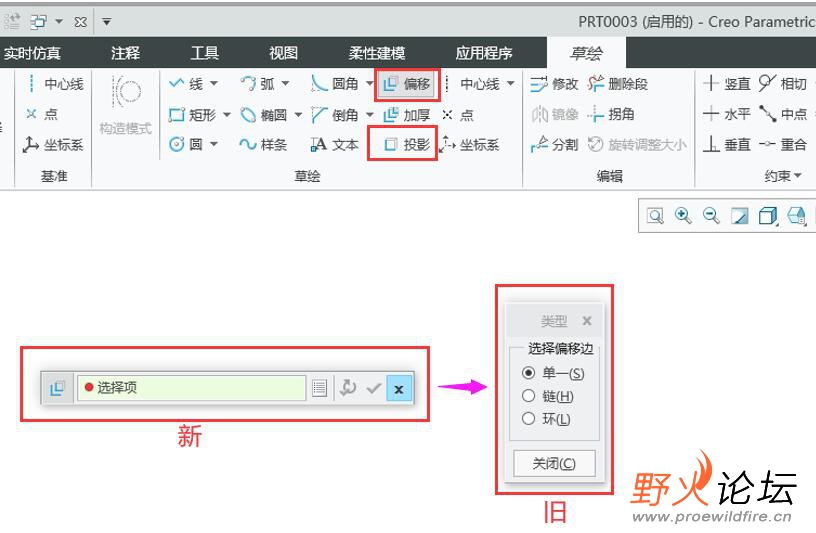

发表于 2024-10-19 18:20 | 显示全部楼层
config.pro  加一行:
sketcher_use_creo8_proj_offset yes

发表于 2024-10-19 20:00 | 显示全部楼层
http://www.proewildfire.cn/forum.php?mod=viewthread&tid=180277&extra=
能改 看看这个帖子

发表于 2024-10-20 09:29 | 显示全部楼层
可以改..上面有人给出了。但是我觉得习惯了,还挺好用的。
