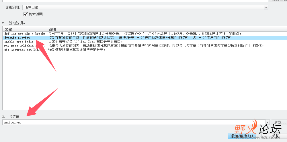

[求助] cero在创建特征时,在完成结果时默认是分离,不是连接
479
545

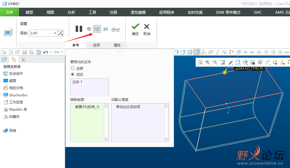

发表于 2024-10-19 17:28 | 显示全部楼层 |阅读模式
如图在完成默认是分离,而不是连接选项,分离状态直观点
542
755
发表于 2024-10-19 17:59 | 显示全部楼层
发图看一下
306
373
发表于 2024-10-20 09:30 | 显示全部楼层
有时候不知道有啥用。
1092
1430
发表于 2024-10-20 10:08 | 显示全部楼层
dynamic_preview unattached
744
985
发表于 2024-10-20 14:26 | 显示全部楼层
分离状态速度更快一点
58
991
1189
发表于 2024-10-20 18:30 | 显示全部楼层
连接和分离,具体指何意?没搞明白
479
545
 楼主| 发表于 2024-10-21 14:32 | 显示全部楼层
谢谢!
