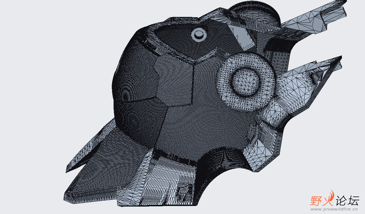

像这种复杂曲面逆向,一般是怎么建模快

文件是空的,没东西,逆向建模就是画线,然后就是做面,不管多复杂都是这样的流程

画是可以画出来主要是怎么样画的可以快一点

Geomagic Design X 专门做逆向的   可以直接铺面

这种还好,算简单的了

一般您怎么画的

一个面一个面的画啊,对准小平面画

这种太慢了画图

逆向就是比较费人的工作,就是点线面的处理,你可以配合重新造型来快速得到扫描的文件边缘线,再使用样式里的点线面来实时观察你的操作得出的曲面与扫描曲面之间的差别
