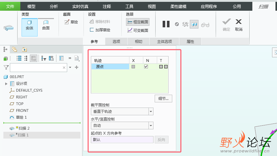

扫描这几个特征功能是干嘛的,怎么用有详细一点的解释吗

水平/竖直控制和X方向参考是什么意思,我需要知道这个

可变截面扫描是creo里面我觉得最强大的一个功能,这不是几句话就能讲清楚的,你说的水平和竖直控制就是字面意思,就是说你的轨迹保持水平或者竖直,如果自动的话他就是任意方向,X轨迹的意思就是除了原点轨迹之外可以选择一条作为X方向的参考,选择之后他就是垂直于X轨迹,这种没有实际的运用模型去理解,单看字面上是很难理解透的,就算理解了你以后也不太会去想到去用这个,实际上这些本身用的也不多,更多的还是前面的垂直于轨迹,垂直于投影,恒定法向三个

大概简单点说,水平/竖直控制和X方向参考,就是控制你草绘的方向;垂直于轨迹,垂直于投影,恒定法向这三个,是控制截面法向变化,只靠语言描述,真的很难完全说清楚
