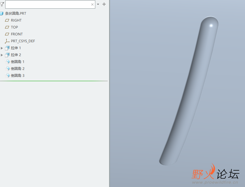

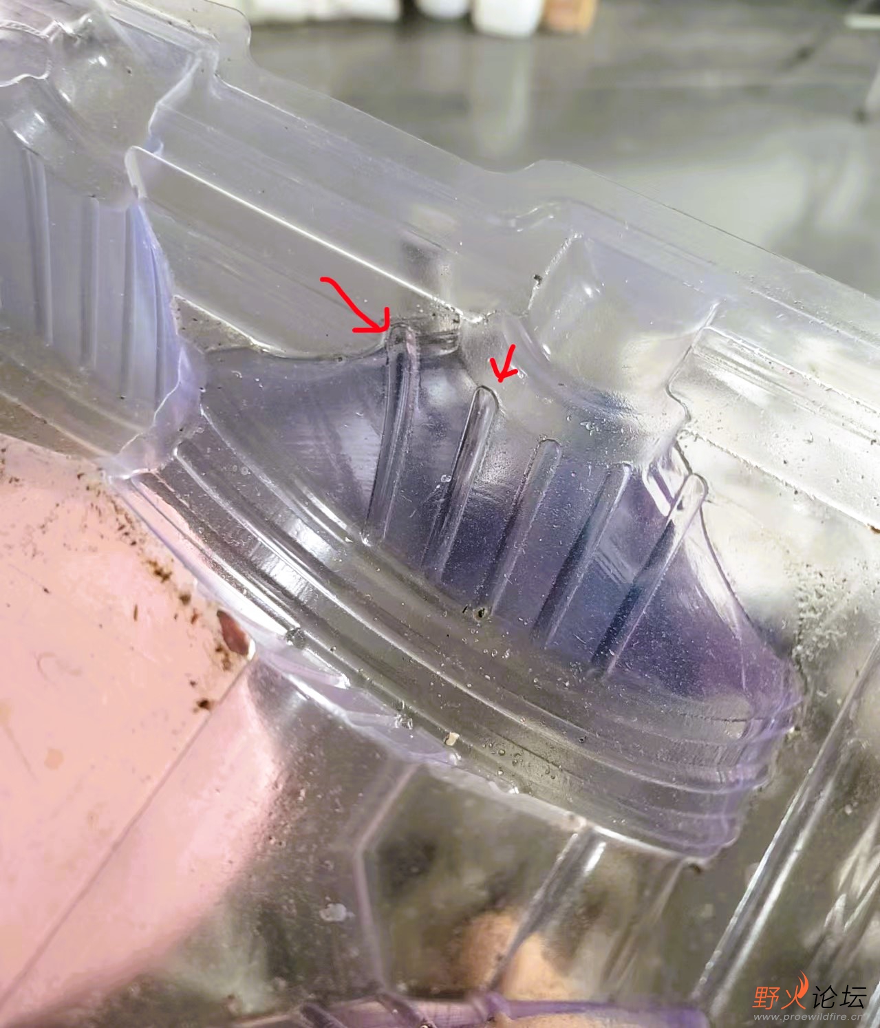

请教下论坛大神这个筋怎么画呢 文件不知道怎么上传。。。。添加附件失败
用扫描加倒圆角画的 但是往外偏移0.7mm失败了 有没简单的方法呢
因为要做凹模跟凸模 所以得偏移0.7mm

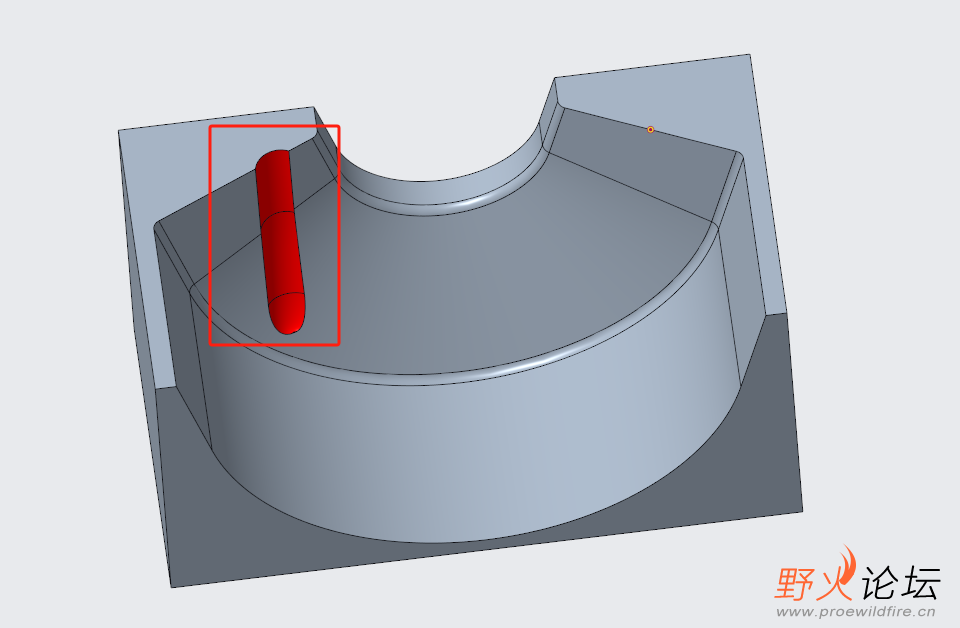

发表于 2024-10-17 11:19 | 显示全部楼层
兄弟怎么倒过来画里面,一般画外面最后抽壳就行

发表于 2024-10-17 11:45 | 显示全部楼层
扫描,收尾的地方加一个向外的圆弧段

发表于 2024-10-17 12:43 | 显示全部楼层
曲线先投影在曲面上,然后用投影曲线作为轨迹,扫描产生曲面切除或与主曲面相交。

 楼主| 发表于 2024-10-17 13:45 | 显示全部楼层
这样吗我都是凹的先画

 楼主| 发表于 2024-10-17 13:46 | 显示全部楼层
wild_fire 发表于 2024-10-17 12:43
曲线先投影在曲面上,然后用投影曲线作为轨迹,扫描产生曲面切除或与主曲面相交。 ...
我也是这个方法 看样子没有简单的方法
dccdty 发表于 2024-10-17 11:45
扫描,收尾的地方加一个向外的圆弧段
只能这样画了

发表于 2024-10-17 13:51 | 显示全部楼层
594719173 发表于 2024-10-17 13:46
我也是这个方法 看样子没有简单的方法
也可以用曲面局部偏移模式,然后倒圆角处理下。

发表于 2024-10-17 15:52 | 显示全部楼层
投影线条扫描切除,头尾收尾用图形+关系式控制收尾

发表于 2024-10-17 16:26 | 显示全部楼层
拉伸+倒角 这样行不行
